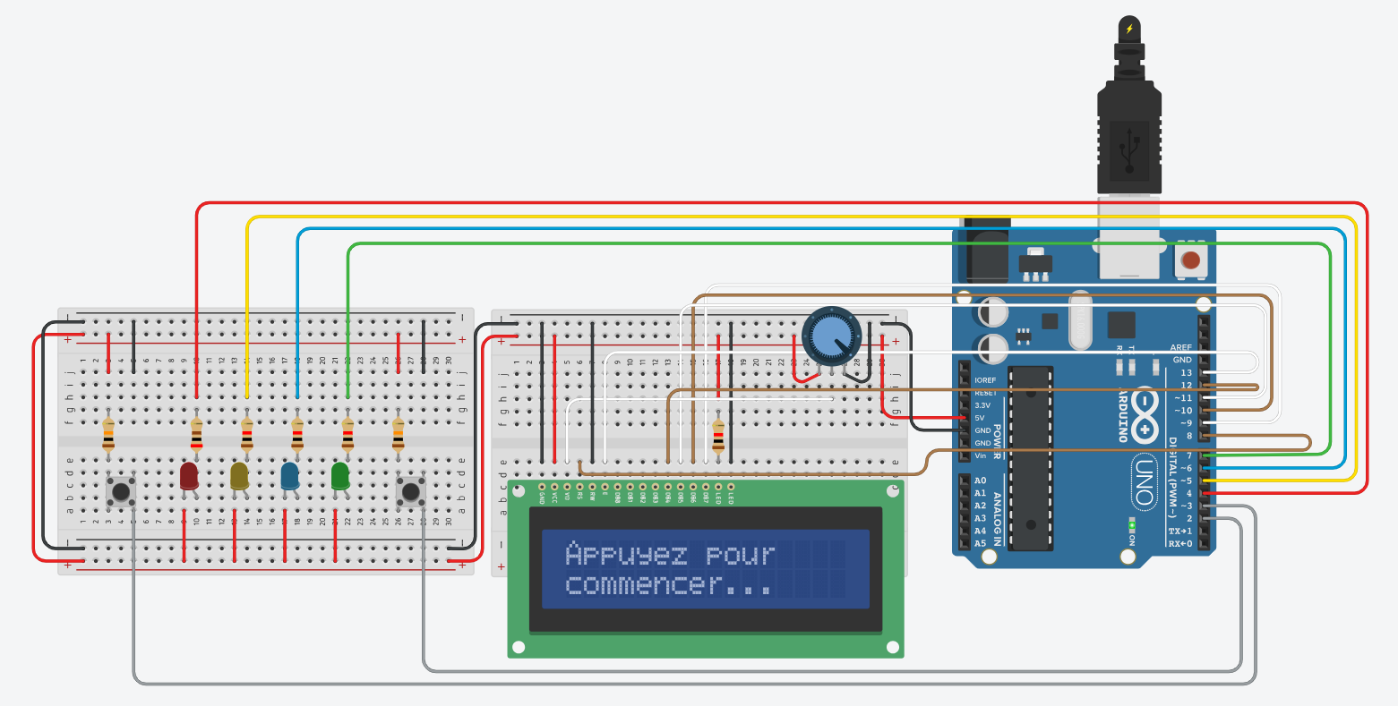

Bonjour,
Je voulais réaliser un jeux de réaction entre deux participants.
Pour commencer le jeux les joueurs doivent appuyer sur le bouton poussoir, ensuite l'écran indique la couleur gagnante (couleur à laquelle on doit appuyer). Suit un décompte de trois seconde puis les trois autres leds s'éclairent aléatoirement puis la led gagnante. Le premier joueur à appuyer gagne, à la fin l'écran affiche le joueur gagnant et son temps de réaction.
Sauf que lorsque j'appuie sur les boutons rien ne se passe.
Voici mon code :

et un schéma du montage:
Merci d'avance.
Bonjour Apollox11
Tes boutons ne sont pas bien câblés il manque un GND sur la pin 1:
Tu pourrais même te passer de la résistance de 10K, il y a déjà une résistance de PULLUP interne du fait de l'initialisation:
pinMode(buttonJ1, INPUT_PULLUP); // Configuration du bouton J1 en mode pull-up
A+
Cordialement
jpbbricole

Bonjour jpbbricole,
Donc si je comprends bien la pin 1 et 2 sont reliées sur le GND.
En faisant ainsi la séquence se lance instantanément.
Non, pas tout à fait:
La pin 1 ou la 3 à GND.
La pin 2 ou la 4 vers la pin de l'Arduino
Ainsi, quand le bouton est pressé, digitalRead donne LOW.
digitalRead(buttonJ1) == LOW (par exemple)
Cordialement
jpbbricole
