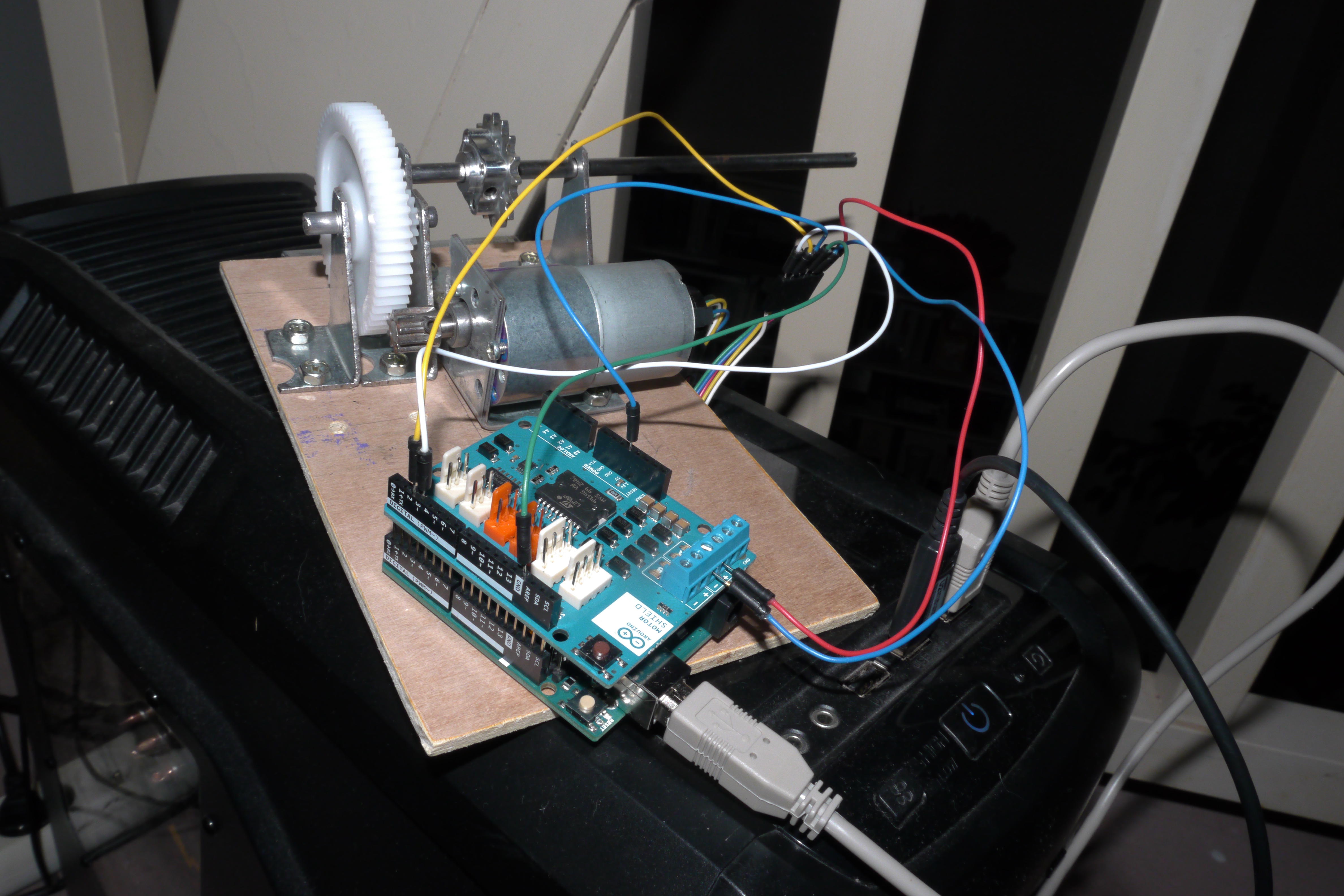

Salut, je tente d'écrire un code qui m'affiche le nombre de ticks de mon codeur pendant que celui ci tourne. Voici mon code:
int codeurPinA = 2;
int codeurPinB = 3;
int codeurInterruptionA=0;
int codeurInterruptionB=1;
volatile unsigned int ticksCodeur = 0;
  pinMode(codeurPinA, INPUT);
  pinMode(codeurPinB, INPUT);
  digitalWrite(codeurPinA, HIGH); //turn pullup resistor on
  digitalWrite(codeurPinB, HIGH);
  //Setup Channel A
  pinMode(12, OUTPUT); //Initiates Motor Channel A pin
  pinMode(9, OUTPUT); //Initiates Brake Channel A pin
  attachInterrupt(codeurInterruptionA, GestionInterruptionCodeurPinA,CHANGE);
  attachInterrupt(codeurInterruptionB, GestionInterruptionCodeurPinB,CHANGE);
  Serial.begin (9600);
void GestionInterruptionCodeurPinA()
  if (digitalRead(codeurPinA) == HIGH) {
                // check channel B to see which way encoder is turning
                if (digitalRead(codeurPinB) == LOW) {
                        ticksCodeur = ticksCodeur + 1;         // CW
                else {
                        ticksCodeur = ticksCodeur - 1;         // CCW
  else   // must be a high-to-low edge on channel A
                if (digitalRead(codeurPinB) == HIGH) {
                else {
  Serial.println (ticksCodeur, DEC);
  Serial.println(ticksCodeur);
void GestionInterruptionCodeurPinB()
                // check channel A to see which way encoder is turning
                else {
        // Look for a high-to-low on channel B
        else {
                if (digitalRead(codeurPinA) == LOW) {
                else {
  digitalWrite(9, HIGH); //Eengage the Brake for Channel A
le problème est que ça m'affiche que des 0,1,2,-1 ou -2..
j'ai trouvé le code de base (sans le serial.print ) sur plusieurs sites internet donc il doit marcher. :roll_eyes:
j'ai joint une photo de mon montage au msg.
merci d'avance :kissing:

bonjour
quel encodeur ?
cablé comment ?
vitesse de rotation ? (reccurence des appels int)
le serial ça prend du temps
perso pour "jouer" avec les encodeurs j'utilise cette librairie
qui permet l'optimisation en fonction de la vitesse souhaitée
Bonjour,
Ce qui est étrange c'est que tu ais deux traitements d'interruption.
En général on traite un canal en it et dans cette it on lit l'état de l'autre canal ce qui donnes le sens.

voici l'encodeur :
Pour l'instant je fait juste tourner l'encodeur a la main (donc pas très vite), et pour le câblage tu peux voir ça sur la photo jointe a mon premier message (enfin j’espère dites moi si vous ne voyez rien ^^).
merci des réponses :slight_smile:
PS: ta bibliothèque a l'ai bien pratique! je vais l'utiliser je pense (mais j'aimerais bien comprendre ou est le problème dans mon code avant ^^)
jujuoik9:
voici l'encodeur :
Pololu - 131:1 Metal Gearmotor 37Dx57L mm 12V with 64 CPR Encoder (No End Cap)
A chaud
vu l'encodeur
je pense que tu joue sortie haute avec pullup
teste ton code sans mettre tes entrées en pullup
commente ces 2 lignes
// digitalWrite(codeurPinA, HIGH); //turn pullup resistor on
  // digitalWrite(codeurPinB, HIGH);
