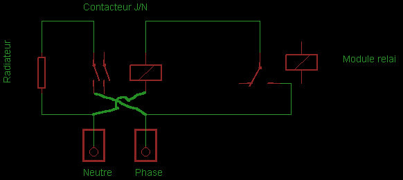

Un schéma du montage dans un premier temps serait le bienvenu. Comment est alimenté votre arduino, quel montage du relais est utilisé (module?)...
Merci de votre réponse. Normalement le schéma n'est pas utile.
Il semblerait que ce soit les bobines du contacteur J/N qui me jouent des tours, car le montage marche qu'avec certains contacteurs jours nuit. On m'a dit que les les bobines faisaient bcp de sales tours dans ce genre, mais je trouve quand même dingue que ça marche directement avec les radiateurs, mais pas avec un vulgaire contacteur J/N. Y a t il un truc a coté duquel je suis passé ?
NB: j'ai essayé d'autre alims (jusque 9V), j'ai essayé d'autres relais, le problème survient à chaque fois que le contacteur J/N est branché.
Bien sur que si !!!!!!
Ton schéma est incorrect. ça ne peut pas marcher
A gauche du contacteur J/N tu as :
  • une connexion en bleu (Neutre)
  • une connexion en rouge
    Il n'y a pas de phase dans la partie puissance
A droite du contacteur J/N tu as :
  • une connexion en rouge (Phase)
  • une connexion en orange
    Il n'y a pas de Neutre dans la partie commande pour alimenter la bobine du relai
Bien pire encore, il n'y a AUCUNE protection (fusible ou disjoncteur) pour protéger le circuit de la bobine du contacteur J/N

Le rouge et l'orange sont la partie commandée. La partie commande est à droite (vert, bleu, rouge).
Mon schema ne faisait pas apparaitre le disjoncteur. Le voila:
Je parle de la partie puissance et de la partie commande du contacteur J/N, pas de la commande du module 4 relais
Même avec ton nouveau schéma il n'y a toujours pas de phase sur le circuit puissance.
Il n'y a toujours pas de neutre sur le circuit commande
Ton schema ressemble à ça
Edit : Oups j'ai inversé Phase et Neutre sur mon schéma
Ton schéma est plus clair que le mien en effet, tu fais tes schémas avec quel logiciel ? Il me semble l'avoir utilisé à l'école, mais j'ai oublié le nom :slight_smile:
Par contre, je suis pas tout à fait d'accord avec ton schéma, mon montage serait plutot le suivant je penses:
(j'ai inversé la phase et le neutre suite à ta remarque)
Par contre en effet, je reconnais n'avoir branché qu'une seule des deux partie du contacteur jour nuit, est ce gênant ?
