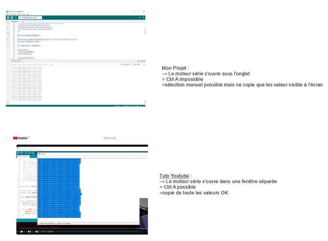

Je suis débutant et bloqué par l’impossibilité de copier l'ensemble de mes données du moniteur série.
Dans mon cas le moniteur série s'ouvre en bas de mon onglet (et non pas dans une nouvelle fenêtre comme je peux le voir sur des tutos).
Ensuite lorsque je souhaites copier les données, aucune action n'est possible, ni ctrl+A ni ctrl+C ...
J'arrive à sélectionner en restant appuyer sur Crlt et en faisant défiler
les données, mais là lorsque que je copie dans un bloc note, seules les dernières valeur visible sont copier.
Comment je peux faire pour avoir une fenetre séparér qui s'ouvre et pouvoir faire du copier colle simplement? Si vous pouvez m'aider ça serait avec plaisir.

Il me semble que ce que tu constates est un bug non résolu de l'IDE2x, dont le Moniteur Série se comporte différemment de celui des IDE1x (qu'on voit à l'oeuvre sur de nombreux tutoriels)
Pour une capture intégrale tu peux éviter le Moniteur série de l'IDE2 et utiliser un logiciel séparé qui de plus fonctionnera dans une fenêtre distincte.
Pour ma part , sous Linux Ubuntu et parfois Windows j'utilise CoolTerm

A priori je n'étais pas fou, ça c'est bonne chose!
Super conseil, ça fonctionne!
