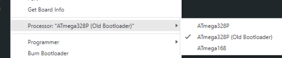

Bonjour à tous,
Je n'avais plus "travaillé" depuis quelques mois.
Mauvaise surprise : je ne parviens plus à téléverser de sketchs sur des cartes nano (v 1.8.19 et 2.3.4)
Par contre, le téléversement fonctionne avec les cartes Arduino (port Arduino 8)
Je travaille sous windows 10
Antivirus : Bitdefender. La désactivation du pare-feu ne change rien.
Message d'erreur : avrdude: ser_open(): can't set com-state for "\.\COM4" (idem avec 5 ou 6)
Erreur durant la définition des paramètres du port série: 115 200 N 8 1
J'ai réinstallé les ports sans succès
Même echec avec les 8266
Par contre, les ESP32 téléversent (port 7)
C'est donc apparemment logiciel ...
Je vous remercie d'avance pour votre aide et vos conseils et vous souhaite une excellente fin d'année

Bonsoir oursgenial
As tu essayé avec l'option Nano old bootloader?
