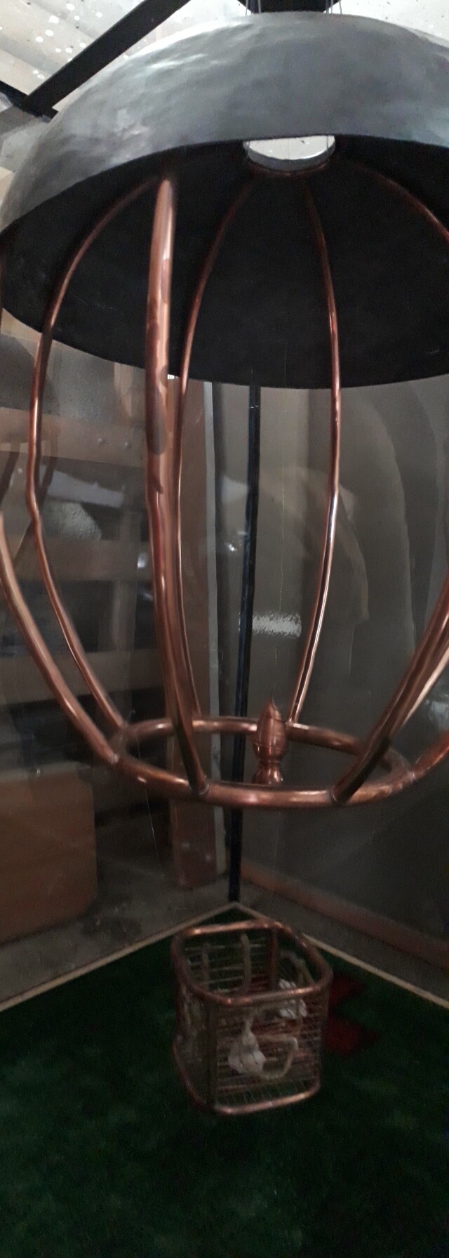

Bonjour,
je suis débutant dans la programmation arduino. (je suis électricien et informaticien)
Mon projet est de mettre en lumiere une Montgolfier en métal (voir photo)
Il y aura donc un dichro led en 12volt dans le panier qui sera piloter par un relais et un ou deux ruban
Néopixel sur l'anneau en cuivre.
Un télérupteur alimente les alimentation du système.
Il y aura un bouton poussoir pour changer le mode d'éclairage.
J'ai un problème avec le changement de mode d'animation avec le bouton poussoir.
Je pense avoir identifier le problème mais je ne sais pas modifier le programme pour que ça fonctionne.
Quand on n'a des animation un peu complexe avec un delai je n'arrive pas à changer d'animation (ça bloque à "case 3".
Merci de votre aide

void calculEtat() {
currentMillis = millis();
 // Push Button Counter
 if(currentMillis - PushButtonpreviousMillis > Pushinterval)  {
     buttonState = digitalRead(PushbuttonPin);
    // compare the buttonState to its previous state
     if (buttonState != lastButtonState)     {
       // if the state has changed, increment the counter
        if (buttonState == HIGH)    {
           // if the current state is HIGH then the button
           // wend from off to on:
          buttonPushCounter++;
          Serial.println("on");
          Serial.print("number of button pushes:  ");
          Serial.println(buttonPushCounter);
        }    else         {
         // if the current state is LOW then the button
         // wend from on to off:
          Serial.println("off");
     // save the current state as the last state,
      //for next time through the loop
      lastButtonState = buttonState;
       if (buttonPushCounter == NumberOfMode)   {
          buttonPushCounter = 0; // reset buttonPushCounter
  }  // Push Button Counter
void loop(){
calculEtat();
//***************** Start Modes **********************//
  switch (buttonPushCounter)
    case 0:
           for (int i = 0; i<NUMPIXELS; i++)
                   pixels.setPixelColor(i, pixels.Color(0,0,0));  // All Leds OFF.
                   pixels.show(); // This sends the updated pixel color to the hardware.
    case 1:
    case 2:
    case 3:
           theaterChaseRainbow();
    case 4:
    case 5 : // Blink Mode
      FirstcurrentMillis = millis();
       if(FirstcurrentMillis - FirstpreviousMillis > blinkMillis)
             FirstpreviousMillis = FirstcurrentMillis;
               if (ledState == LOW)
                     pixels.setPixelColor(i, pixels.Color(R_5,G_5,B_5));
                     ledState = HIGH;
                     ledState = LOW;
    case 6 : //
                     SeccurrentMillis = millis();
                     if(SeccurrentMillis - SecpreviousMillis > 40)
                              SecpreviousMillis = SeccurrentMillis;
                                  pixels.setPixelColor(LedPos, pixels.Color(R_6,G_6,B_6));
                                  pixels.setPixelColor(LedPos - 1 , pixels.Color(0,0,0)); // turn off previous led
                                  LedPos = LedPos + 1 ;
                            if (LedPos > NUMPIXELS)
                                 LedPos = 0;
    case 7 :
    LedPos2 = 0;
    case 8 :
      ThirdcurrentMillis = millis();
          if(ThirdcurrentMillis - ThirdpreviousMillis > 350)
                    ThirdpreviousMillis = ThirdcurrentMillis;
                    pixels.setPixelColor(0, pixels.Color(R_8,G_8,B_8)); // start from the first led
                    pixels.setPixelColor(0 + LedPos2, pixels.Color(R_8,G_8,B_8)); // turn on each led one by one
                    LedPos2 = LedPos2 + 1 ;
                     Serial.println("LedPos2");
                     Serial.println(LedPos2);
                    //LedOff = false;
         if (LedPos2 >= NUMPIXELS)
                   LedPos2 = 0;
} // end of loop
// Delay
bool newDelay (unsigned long duration) {
  unsigned long timer = millis () ;
  while (millis() - timer < duration) {
    if (digitalRead (PushbuttonPin) == LOW) return true ;
  return false;
// théâtre d'arc-en-ciel.
void theaterChaseRainbow() {
  int firstPixelHue = 0;     // First pixel starts at red (hue 0)
  for(int a=0; a<30; a++) {  // Repeat 30 times...
    for(int b=0; b<3; b++) { //  'b' counts from 0 to 2...
      pixels.clear();         //   Set all pixels in RAM to 0 (off)
      // 'c' counts up from 'b' to end of strip in increments of 3...
      for(int c=b; c<pixels.numPixels(); c += 3) {
        // hue of pixel 'c' is offset by an amount to make one full
        // revolution of the color wheel (range 65536) along the length
        // of the strip (strip.numPixels() steps):
        int      hue   = firstPixelHue + c * 65536L / pixels.numPixels();
        uint32_t color = pixels.gamma32(pixels.ColorHSV(hue)); // hue -> RGB
        pixels.setPixelColor(c, color); // Set pixel 'c' to value 'color'
      pixels.show();                // Update strip with new contents
      if (newDelay(50)) return;      // <-- modification ici (mettre la bonne valeur, j'ai mis 50 au pif)
      firstPixelHue += 65536 / 90; // Un cycle de roue chromatique sur 90 images
Ce qui est compliqué dans ta machine d'état c'est que le bouton sert à plusieurs choses : interrompre une animation et en lancer une autre.
A ta place, j'aurais tendance à enlever l'appel à calculEtat() au début de la loop et modifier le newDelay pour qu'il passe lui-même à l'animation suivante, comme ceci :
   if (digitalRead (PushbuttonPin) == LOW) {
   delay (30);  //  anti-rebond (peut-être même pas nécessaire, mais autant le mettre)
   buttonPushCounter = (buttonPushCounter+1)%NumberOfMode; // % = modulo : on ne dépasse pas le nombre maximum
   return true ;
 return false;
Par contre, ça devrait fonctionner pour le theaterChase, mais pas pour les autres qui n'ont pas de delay : donc il faut ajouter au début de la loop un appel à newDelay
void loop(){
  newDelay(20);
Je mets le 20 au hasard, il faudra le régler (si ça marche :slight_smile: )
C'est trop coooooollllll. ça fonctionne.
Franchement merci beaucoup à vous deux.
En plus ça permet de faire défiler les modes assez rapidement quand on reste appuyer sur le bouton.
Je n'en reste pas là, je vais essayer de passer par du Fastled pour alléger la ram.
Super ! FastLED est une bonne bibliothèque, tu trouveras des exemples un peu partout
Oui c'est top mais le problème c'est que j'ai deux strip différent et il y en a un qui n'est pas pris encore en compte avec fastled, c'est des RVBW. En cherchant bien j'ai trouver un hack pour simuler la 4 emme pixel mais ça ne fonctionne pas.
Tu as une référence pour cette bande ? Tu tiens vraiment à utiliser FastLED ? Si ça marche avec Adafruit et si tu penses que ça ne marche pas avec FastLED, ne te complique pas le vie...
Oui c'est de la SK6812.
Avec fastled c'est plus facile de gérer deux strips qui sont déclarer sur des pins différentes.
J'ai pas trouver avec adafruit comment gérer deux strips en même temps déclarer en miroir.
Alors qu'avec fastled c'est super simple.
