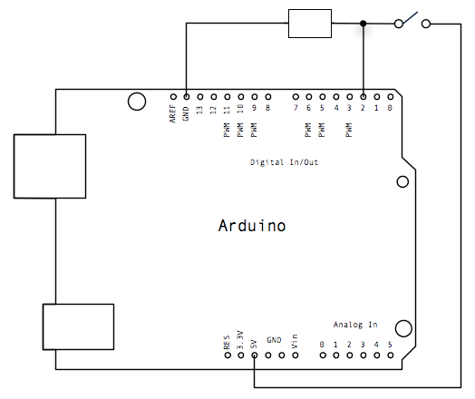

Bonsoir nips_o
Sur ces pin:
buttonPins[] = {2, 3, 4, 5}; // Les pins des boutons
As tu mis des résistances de PULLDOWN ?
En général 10k.
Sans ça, tes entrées sont dites "en l'air" et parfois, le simple fait d'approcher la main peut être pris comme un signal.
for (int i = 0; i < 5; i++)
doit être
for (int i = 0; i < 4; i++)
en effet tu n'as que 4 éléments dans ton tableau numérotés de 0 à 3 (< 4)

jpbbricole
Rebonsoir nips_o
Un petit conseil à propos du PULLDOWN et PULLUP, il est souvent plus pratique de faire la "technique" du PULLUP
et de profiter, ainsi, de la résistance interne de PULLUP de l'Arduino, ainsi plus besoin de résistances additionnelles.
Les changements à faire sont à l'initialisation des ports d'entrée:
pinMode(buttonPins[i], INPUT_PULLUP);
et la lecture d'un bouton pressé:
if (digitalRead(buttonPins[i]) == LOW)
Bonne soirée

Bonjour,
Merci d'avoir pris le temps de me répondre de manière très clair et pédagogue !
Alors c'est vrai qu'entre temps j'ai mis une résistance PULLUP, mais merci pour l'explication et le lien ! Par contre si je met :
Les détections se font en permanence, donc j'ai laissé sur HIGH ?
