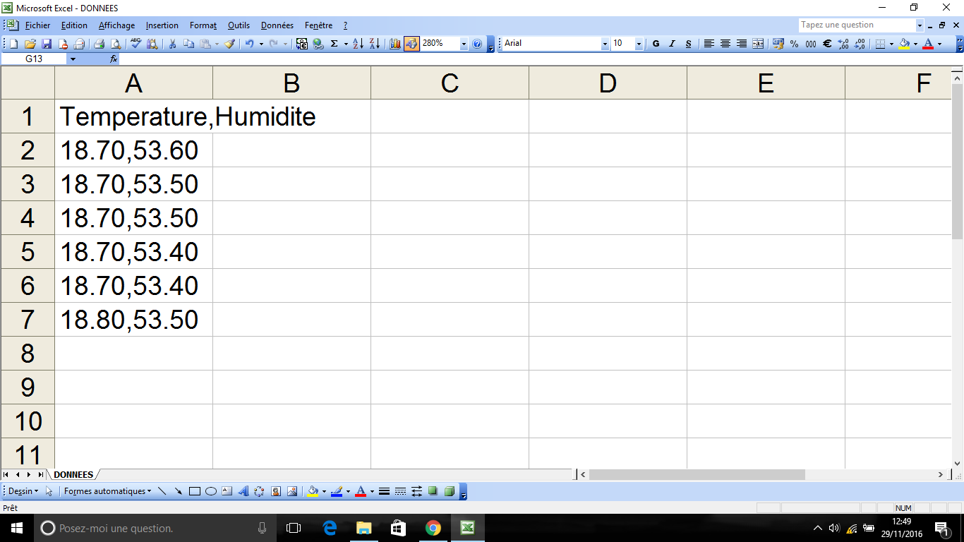

pour ce qui est de ma carte SD voila ce que ça donne:
bon je viens de tester, rien à faire :confused:
dans mon fichier excel température et humiditée toujours dans la même cellule!

Bonjour,
En standard dans la config française le séparateur de champs dans les fichiers csv est le point virgule et non la tabulation.
Essaie:
 if (monFichier)
   monFichier.print(t);
   monFichier.print(";");
   monFichier.println(h);
   monFichier.close();
je n'ai plus Excel mais de mémoire quand tu importe un fichier csv tu peux modifier le séparateur de champs
dans ton cas tu choisi la virgule et il devrait te donner 2 colonnes
merci kamill le point virgule fonctionne!

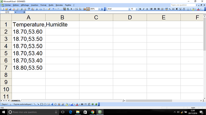

voila ce que ça donne avec le point virgule et en dessous avec virgule:
je vais pouvoir poursuivre mon projet, je voudrais rajouter la date, l'heure et un relevé conso ainsi qu'une sonde extèrieure plus un afficheur lcd...je partagerai tout ça merci encore...
Il y a encore un problème: tes données sont considérées comme du texte car le séparateur décimal est la virgule et non le point.
? :o arr tu as peut être vu un problème que je n'ai pas encore dissimulé...quel est le souci pour toi?
Le soucis c'est que c'est traité par excel comme une chaine de caractères (on le voit dans ta hard copy, c'est cadré à gauche contrairement aux chiffres qui sont cadrés à droite).
Tu ne pourra donc pas t'en servir en tant que chiffres pour tracer un graphique par exemple.
j'ai bien peur d'avoir compris ce dont tu parles!! :confused:
c'était trop beau...
bon je suppose qu'il doit y avoir une combine, je vais y travailler....
Il suffit que tu fasse une petite fonction qui remplace le '.' par une ',' pour l'enregistrement des variables en flottant.
