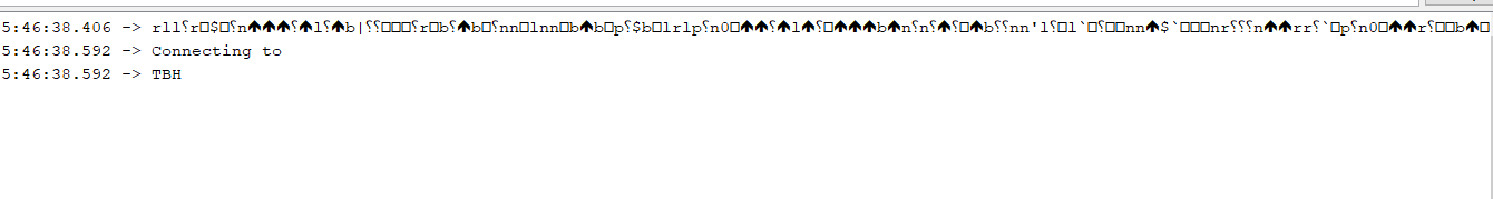

bonjour, ma carte Arduino esp8266 ne veux pas afficher mon adresse ip.
je ne sais plus quoi faire.
je suis sur un wemos d1 mini.

qui peux m'aider? je suis sur ces pas Gran chose :sweat_smile:```
Bonjour
delay(9000000)
C'est pas un peu trop ?
On met ici un temps court (en général moins de 1s) juste pour voir se dessiner une ligne de points en attendant l'établissement de la connection au point d'accès. (la valeur du delai est l'intervalle de temps entre deux points)
vous attendez 15 minutes avant de réssayer... c'est beaucoup
essayez delay(500);
merci beaucoup c'est juste ça hahaha
