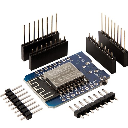

Je passe mon temps en ce moment à prototyper un projet électronique.
J'essaye d'associer une carte DFPlayer avec une carte de type Wemos D1 mini. (AZ-Delivery Model ESP8266MOD 12F pour être plus précis).
Je vous joint le plan de câblage utilisé.
J'ai bien toute les bibliothèque pour téléverser sur la carte mais je n'arrive pas à établir la connexon série.

J'ai essayé la carte DFPlayer avec un Arduino UNO et ça a bien marché.
Avez vous une idée?
Merci
A tout hasard je dirais que 5 et 6 représentent GPIO5 et GPIO6.
Sur une D1 mini D5 et D6 représentent GPIO14 et GPIO12.
Donc utiliser D5 et D6 dans le code.
EDIT : Je confirme.
https://github.com/esp8266/Arduino/blob/master/variants/d1_mini/pins_arduino.h
static const uint8_t D5   = 14;
static const uint8_t D6   = 12;
Franchement je ne sais pas ou me mettre, j'ai essayé plein de truc et effectivement avec ce code :
SoftwareSerial mySoftwareSerial(14,12); // Rx, Tx ( wemos D5,D6 ou 14,12 GPIO )  ou Tx,RX ( Dfplayer )
DFRobotDFPlayerMini myDFPlayer;  // init player
ça fonctionne.
Pourtant j'ai essayé des trucs comme ça ... :man_facepalming:
Merci :pray:
Pas de problème. Cela arrive fréquemment.
