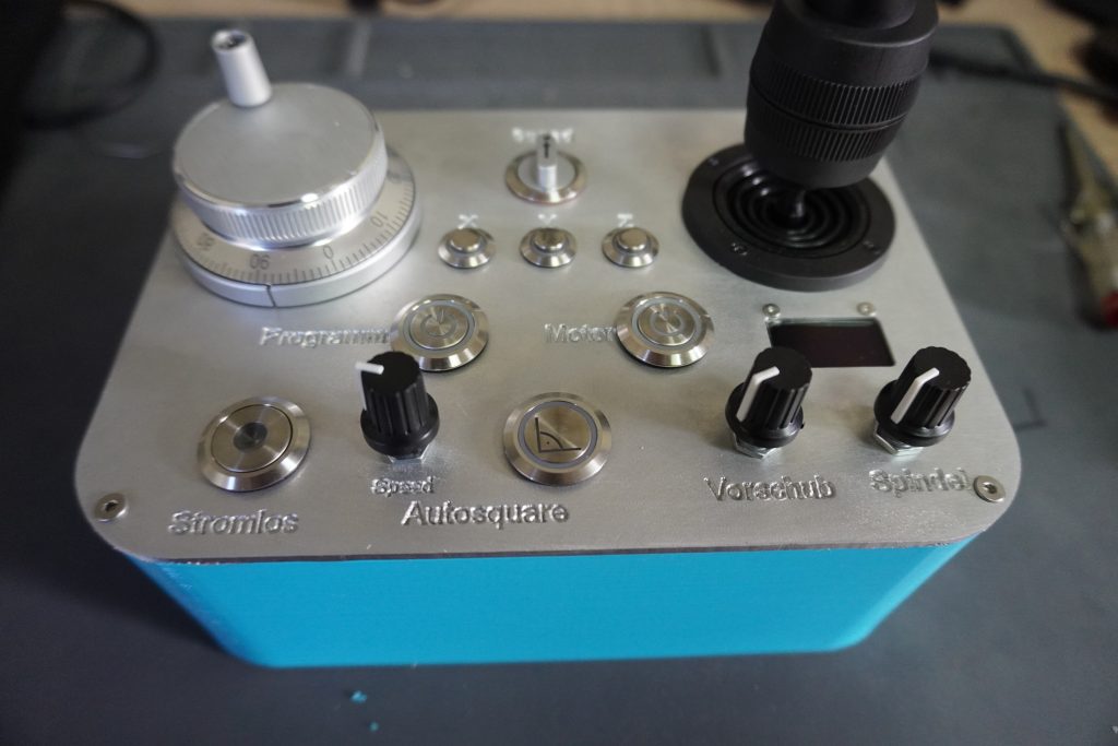

Hallo Gemeinde,
Ich hab folgendes Problem
Meine 2,4 Ghz Verbindung zwischen den E01-ML01D Modulen Bricht nach 30-60 sec. immer wieder ab, um die Verbindung wieder herzustellen muss ich die Panel seite immer neu starten dann wird die Verbindung wieder aufgebaut
Verbaut sind auf der Sender und Empfänger Seite Mega PRO Mini, MCU ATmega 2560 und E01-ML01D Module.
Strom hab ich auf der Empfängerseite 4,98 v und auf der Sende Seite 5,02V
An was kann das liegen?

E01-ML01D Sind 3.3V Module hast Glück das die noch Leben

Diese Module vertragen normalerweise keine 5V auf VCC .
Und genau das ist dem TO offensichtlich nicht klar.

Ja hab gemessen am Sender und Empfänger Modul sind 3,3 v
Und wo hast du die 3,3V her, bzw. wie angeschlossen ?
Liefert der 3,3V Anschluß genug Strom ?

Außerdem werden Levelkonverter gebraucht für die Kommunikationsleitungen. Das Datenblatt sagt dazu:
Solche Warnungen sollte man ernst nehmen.
Gruß, Jürgen
Aber wir wissen immer noch nicht, wo die 3,3V herkommen und wie die angeschlossen sind.
Wenn es - wie das Datenblatt behauptet - wirklich ein Nordic NRF24L01+ ist,
so sind dessen Datenleitungen offiziell 5V tolerant.
5V tolerant inputs steht unter den 'key features'.
