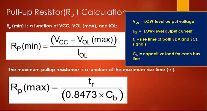

Hier ein kleines Rechenbeispiel:
Hier ist das Ganze noch etwas ausführlicher beschrieben:

Bei einem Mega wird/kann ein I2C Bus mit 1M externem Pullup sogar funktionieren, bzw. wird der R weder stören, noch groß helfen.
Aber bei einem Nano und vielen weiteren, ist er nicht ausreichend klein genug.
