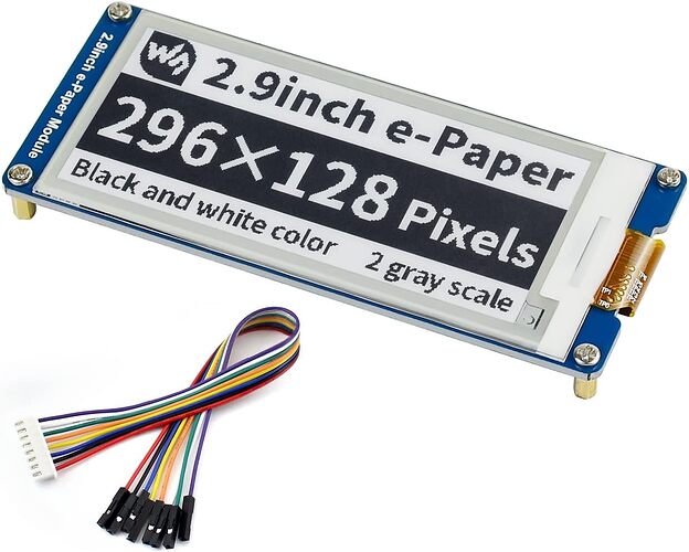

Probleme mit Waveshare 2.9inch ePaper Display
@fony
d.h. dieses Display wird nie vernünftig mit einem esp8266 zu betreiben sein, korrekt ?
@HotSystems
Deine Displays laufen doch mit esp8266 mcu's korrekt ? Was für welche sind das ? Hast Du evtl. einen Link ?
So wie ich weiß @HotSystems nutzt keine vom diesem Display.
Ist nur 75/25 Vermutung, tue den so testen wie geschrieben habe, und wen der Funktioniert schauen wir weiter.
Es gibt Möglichkeiten den zum laufen bringen am ESP, aber erst mall teste Bitte.
Gib mall bitte Ling wo her hast den.
@fony hat dir das schon geschrieben.

Man kann ePaperdisplays am ESP8266 vernünftig betreiben. Ich habe zumindest eines (4,2") in Betrieb. Verwendet habe ich die GxEPD2 Bibliothek GitHub - ZinggJM/GxEPD2: Arduino Display Library for SPI E-Paper Displays
Das stimmt, nur hast dir das Display angeguckt?
Alle Was ich gesehen habe sind ohne Level Schifter, direkt an ESP verbunden.
Ja .. ich habe ja nur allgemein gesagt, dass man ePaperdisplays betreiben kann. Warum das mit dem gezeigten Probleme geben könnte, ist in dem verlinkten Artikel beschrieben. Und auch , was man machen kann, das es funktioniert....
@fony
Wenn ich das richtig interpretiere, waren die Displays in V1 nur 5V tauglich und ab V2 3.3V und 5V tauglich... Ne Dokumentation war ja nicht dabei ...

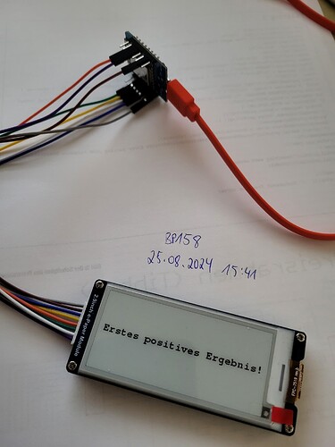

Moin,
ich habe ein positives Ergebnis zu verkünden ... :grin:
Ich habe wie weiter oben nochmal geschaut, welche Verdrahtungsvarianten ich hatte und eine gefunden, die funktioniert ...
// BUSY -> D2 (GPIO4), RST -> D6 (GPIO12), DC -> D0 (GPIO16), CS -> D1 (GPIO5), CLK -> D5 (GPIO14), DIN -> D7 (GPIO13), GND -> GND, VCC -> 3.3V

Dann kann ich mein Projekt ja nun weiter verfolgen.
Vielen Dank für eure mentale Unterstüzung :slight_smile:
Das sieht doch schon gut aus.
Danke für die Rückmeldung.
Schön, habe vor zwei tagen gesagt nehme 4 und 5.
@HotSystems hat dir doch geschrieben das 0 und 2 sind nicht optimal, aber du was stur bis heute :wink:
@fony
Deinen Beitrag von vor zwei Tagen habe ich mangels Wissen in dem Bereich nicht richtig gedeutet... Und bzgl. der GPIO 0 und 2 war ich a) nicht stur sondern hatte einfach keinen anderen Lösungsansatz und b) habe ich mich nicht permanent mit dem Thema beschäftigen können (Familie, Haus, Hof, ...) :wink:
