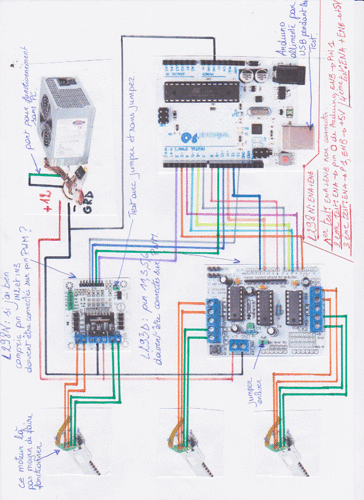

J'ai dans l'idée de fabriquer une mini imprimante 3D a partir de vieux lecteurs cd-rom pour l'amusement et le bonheur des enfants .. mais j'ai rencontrer un problème avec la connexion des 3 moteurs pas à pas.
J'ai acheter une arduino uno et un contrôleur de moteur L293D , pour me rendre compte qu'il ne contrôle que 2 moteur pas à pas . Du coup suite au conseil du vendeur j'ai racheter un autre contrôleur de moteur L298N qui lui contrôle 1 moteur pas à pas . Pour pouvoir contrôler les 3 moteurs de l'imprimante fait maison.
J'ai connecter le tout en " je pense" respectant les pins . Et pas moyen de passer l'étape du tes des 3 moteurs .. Les deux moteurs connecter sur L293D fonctionne mais le troisième connecter sur L298N ne veux rien savoir .. j'ai tellement jouer à changer les possibilités de connexions, qu'au final il as dégager une belle petite fumée. . Du coup il est H.S. jai un dernier moteur pas à pas pour remplacer celui qui a grillé mais j'ai peur de faire encore une connerie..

un schéma de comment vous avez connecté et alimenté le tout serait sans doute la première chose à faire et partager ici

S'il s'agit de moteurs continus, oui, mais s'il s'agit de moteurs PAP, un L293 peut contrôler un seul moteur 4 fils.
Attention il y a plusieurs types de moteur pas à pas.
Mode unipolaire
Ils ont 4 enroulements qui ont un point commun. Ils se commandent avec un simple ULN2****.
Le courant dans chaque enroulement circule toujours dans le même sens
Mode bipolaire.
Ils ont deux enroulements et se commandent avec un pont en H car le courant doit changer de sens dans chaque bobinage.
Il faut un pont en H par bobinage.
A ce sujet la doc (datasheet) est très claire sur la façon de piloter un moteur pas à pas bipolaire :
Le LD293 n'est pas annoncé comme étant un quadruple pont en H mais comme étant un quadruple DEMI pont en H
Attention pour compliquer il existe des moteurs bipolaires particuliers, chaque bobinage ayant un point milieu ce qui permet de les utiliser en unipolaires quand on connecte ensemble les deux points milieu.

J'ai essayer de faire au mieux le schéma de ce que j'ai fait comme connections et les images représentantes sont le matériel exact que je procède. . J'ai oublier de préciser sur le schéma que j'ai essayer de connecter les pins 5v et GRD du L298N direct sur l'arduino. .. je crois que c'est la que j'ai griller le moteur. . Je ne suis plus sur car j'ai fait tellement de branchement et connections possibles que je me perdais finalement dans mon bazzard. .

Si je peux te donner un conseil c'est de ne commencer qu'avec un seul moteur et de bien vérifier que tout fonctionne comme tu l'avait prévu.
Ensuite vérification avec deux moteurs
Et pour finir 3 moteurs.
Si tu fais directement avec 3 moteurs il suffit que tu es une erreur de connexion ou autre et tu te prendra la tête pour savoir d'où ça vient. Autant limiter les champs d'investigations c'est plus reposant pour les neurones et donc plus simple à dépanner.
Et ton schéma électrique étant plus simple sera plus facile à mettre au point.
Par contre, et je crois que c'est déjà fait, il est important d'affecter toutes les pins de la carte UNO dont tu aura besoin, en particulier les PWM.

Concernant mes test .. J'ai commencer ainsi 1 moteur .. puis deux .. puis 3... mais la le troisième .. ne voulais rien savoir .. a la fin j'ai essayer de connecter que la carte L298N avec mon dernier moteur de rechange .. mais rein a faire pas loyer de le faire aller .. j'ai même essayer de connecter un moteur DC pour voir si la carte fonctionne .. et surprise tout va à merveille je peux modifier le sens la vitesse etc... j'ai pris mon dernier moteur pas à pas et je l'ai tester seul avec l'autre carte L293D.. il fonctionne sans problèmes. ..
D'où ma première question est ce que c'est possible de faire fonctionner les deux cartes L298N et L293D ensemble sur la même carte .? Et comment connecter connecter la L298N avec le moteur pas à pas .. ? Je dois juste connecter que les 4 pins in1.in2.in3.in4. Ou les ENA et ENB je dois les connecter aussi ?

Bonjour à tous voilà j'ai trouver mon problème. Javais déterminer que in2 et in3 devais être connecter sur PWM. . Beh c était là mon erreur .. c'est plus tôt in2 et in4 qui sont connecter sur PWM de l'arduino. .
Les trois moteurs fonctionnent avec code test arduino .
