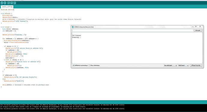

Essaies ces tests:
Sans le shield de puissance, connectes ton MPU 6050.
Télécharges un scanner i2C, dans la console tu dois voir l'adresse de ton MPU 6050.
Remets le shield de puissance et connectes-y ton MPU 6050 et relances le sacnner, si tu as le texte No I2C devices found c'est que ton shield bloque le bus i2c qui se trouve sur les pin A4 et A5

Merci pour votre réponse, j'ai essayé sans le shield et ça marche, mais avec le shield le scanner cherche mais ne trouve pas le bus i2c.
Ce doit donc être le shield qui bloque et dans ce cas que puis je faire pour éviter ce blocage ?

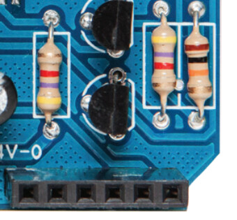

D'après le schéma:
Il y a quelque chose sur A5:
J'en ai retrouvé l'image:
Regardes sur le shield s'il y a une piste qui part de cette pin.
A+
Cordialement
jpbbricole
Alors oui il y a bien une piste qui part de la pin A5.
Cordialement,
Bonjour jeanlf
Alors ça va forcément perturber le bus i2C, qui est le bus de connexion de ton MPU6050.
La seule chose que je vois, couper cette piste :woozy_face:
Cordialement
jpbbricole

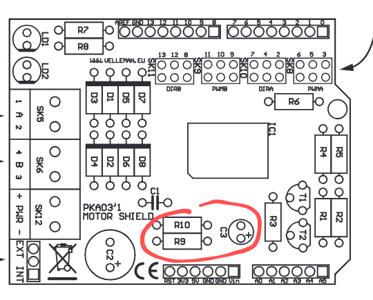

Et sinon est ce que je peux régler ça avec un multiplexeur i2c ?
Non, c'est le bus i2C qui est perturbé par ce montage:
Bonjour,
Puisque le module WPSH03 utilise la broche A5 pour offrir la possibilité au codeur de lire la tension moteur POWER
Et que le module MPU6050 a en priorité besoin des broche A4 et A5
Pour libérer A5 pris aussi par le module WPSH03.
Tu peux, si tu souhaite lire la tension POWER pour les moteur, couper la piste sur le module WPSH03 et relier à A0 qui n'est pas utilisée.
Ou si tu ne veux pas couper ta piste, enlever R9, R10, C3
