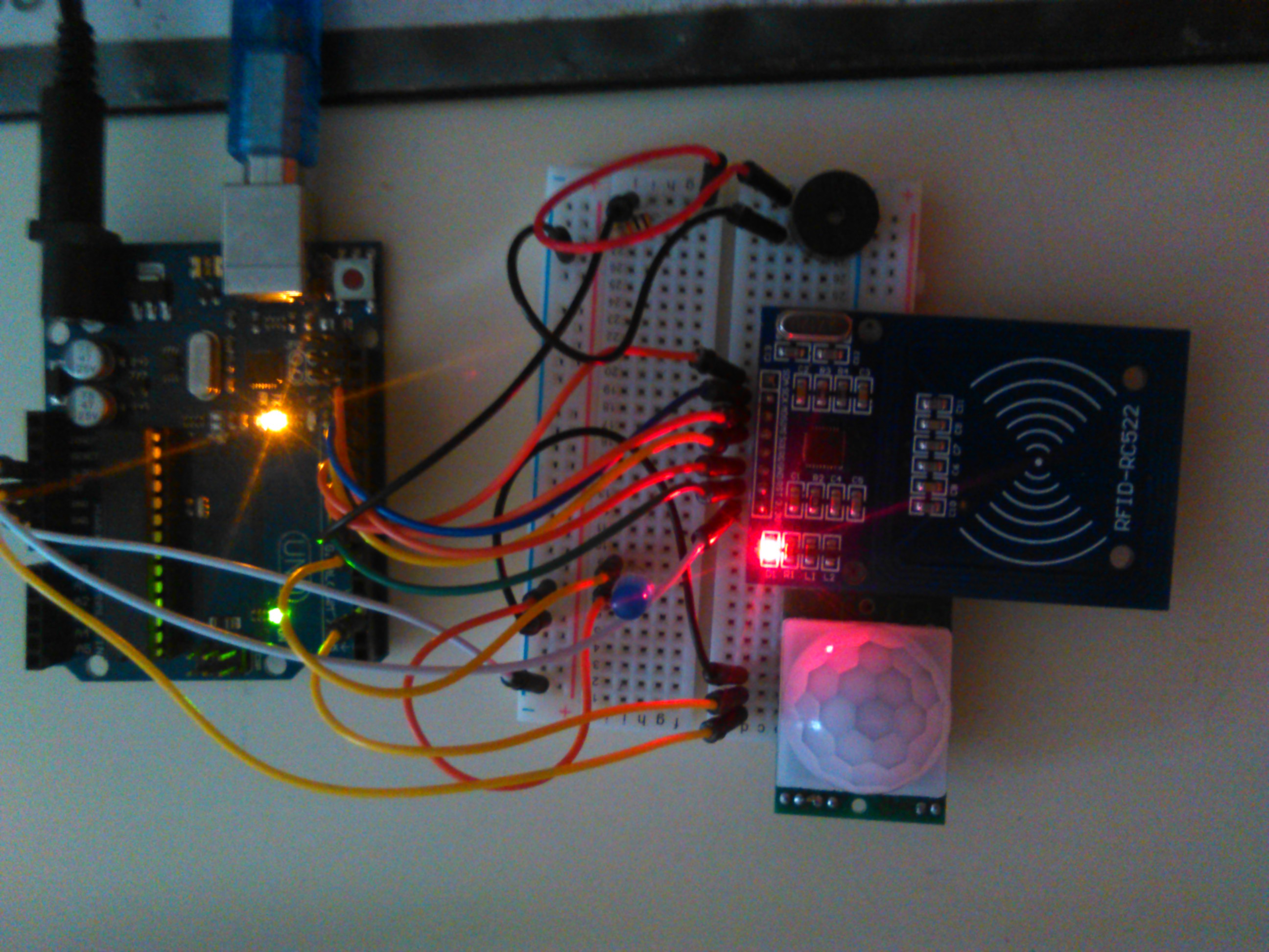

Ciao a tutti, ho riscontrato un problema con lo sketch allegato.
Il programma è un piccolo allarme composto da un sensore PIR, un lettore RFID e un beep.
Il programma funziona l'unico problema è che il beep (già collaudato e funzionante) non suona.
QUALCUNO RIESCE A DARMI UNA MANO?

Non hai dichiarato il pin 7 come output.

grazie mille per la tua risposta ho aggiunto il pin 7 come output ma comunque non suona, qui trovi il codice modificato

Come è fatto questo componente "beep" ?
Come è collegato ?
A parte questo, tutto il codice è un po' strano in diversi punti... ma se dici che funzione e l'unica cosa che non funziona è il beep che non fa beep, allora concentriamoci sulla funzione suono().
ciao paulus1969 grazie mille per la risposta,
In allegato c'è l'immagine del circuito.
il programma legge la tessera, accende e spegne l'allarme e se l'allarme è acceso e rileva movimento accende il led (quindi entra nella funzione suono()) ma non fa partire il beep. Il beep è funzionante e con lo stesso codice della funzione suono() in uno sketch isolato funziona.
Non riesco a capire il problema :o
ciao e grazie
Non fare le foto al buio. Sulla foto si vede che hai 2 Led accesi. Fai la foto a Arduino spento.
Ciao Uwe
ciao
ecco la foto con arduino spento
grazie e ciao
Ciao a tutti,
ho letto rapidamente il codice e, guardando la funzione suona(), mi sono reso conto che tu ti limiti a inviare un singolo segnale con digitalWrite() e delayMicroseconds(). Per far suonare il buzzer, però, è necessaria una serie più lunga di impulsi. Per generarli usa la funzione tone().
Sostituisci a
digitalWrite(7, HIGH);
//frequenza del suono
delayMicroseconds(1000);
digitalWrite(7, LOW);
delayMicroseconds(100);
questo codice:
tone(7,1047);
noTone();
dove 7 è il pin del buzzer e 1047 la frequenza del suono (nota).
Penso sia possibile evitare il delay e il noTone e dire a tone direttamente la durata del suono, ma non l'ho mai provato. Comunque se vuoi la pagina ufficiale è qui
GRAZIE MILLE ptia!!!!!
ORA FUNZIONA
GRAZIE
GRAZIE
GRAZIE!!!!!
Allora togli la resistenza che hai messo al Buzzer e ne aggiungi una al LED.
