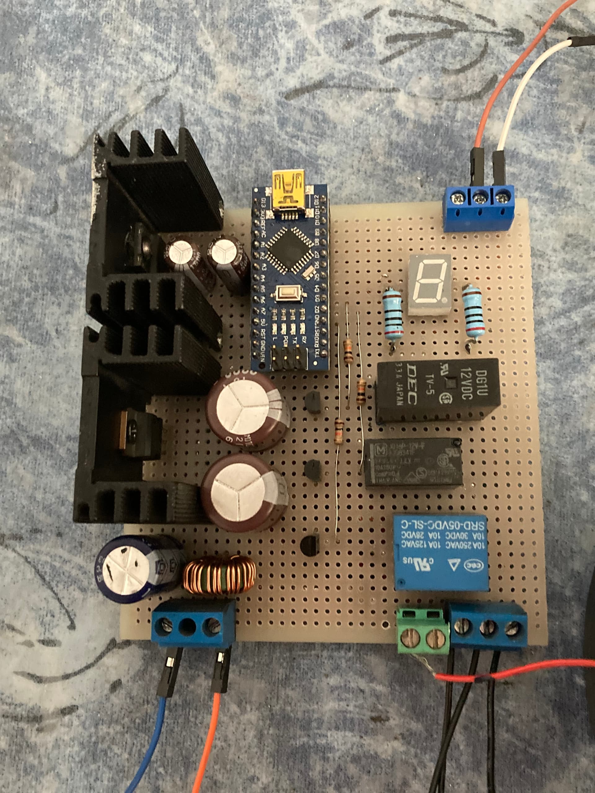

Buongiorno a tutti, dopo molto tempo passato tra varie vicende ho di nuovo finalmente tempo di tornare su questo meraviglioso forum con altre domande. Nello specifico questa volta ho un problema con le istruzioni if, else. Per un progetto (cnc), ho necessità di accendere e spegnere 3 relè che comandano la lampada di segnalazione (funzionante a 24 vdc). Ho scritto un semplice programma che, in base alla lettura di 3 pin analogici trasformati in digitali accende e spegne i corrispondenti relè (pin 14 high= relè 1 high e cosi via...) e scrive su un display a 7 segmenti quale uscita è attiva. Il problema è che le uscite non funzionano. Anche se non collego nulla ai pin di rilevamento (14, 15, 16) le uscite rimangono attive e il display impazzisce. Ho pensato ad un errore hardware sulla schedina costruita, ma se uplodo questo codice

Questa è la foto della scheda (uso un arduino nano):
Ringrazio anticipatamente chiunque vorrà aiutarmi (ci sto uscendo pazzo oramai :grin:), e vi auguro buona giornata.

Hai messo le resistenze di pull-down sugli ingressi? Se no, è normale che leggano random quando non collegati a niente (questo spiega il relé che vibra).
Hai messo i diodi anti extratensione sulle bobine dei relé? Se no è possibile che due transistor siano bruciati, facile verificarlo: togli Arduino e comandi le resistenze di base manualmente, se i relé non scattano o sono sbagliati i collegamenti, o sono bruciati i transistor.
Per quanto riguarda il display è normale che se ad ogni ciclo di programma chiami più volte le funzioni 1 e 0 vedi tutto sovrapposto. La logica di gestione del display sarà da ripensare in funzione di tre ingressi e non più uno solo.
Che pirla che sono :upside_down_face: , ecco cosa dimenticavo, le resistenze di pull down. Infatti ho messo quelle e magicamente funziona senza impazzire o fare cose strane. Si i diodi ai rele ci sono. Grazie mille :smiley: Ora però devo sistemare il problema del display che non fa quello che dico io, ovvero segnalare quale uscita è attiva. Per ovviare al problema delle variabili che si sovrappongono (quella dello zero), pensavo di creare 3 variabili di nomi diversi, che generino lo zero, in modo da evitare conflitti. Può funzionare o sto sparando min… ci siamo capiti :grinning_face_with_smiling_eyes:
