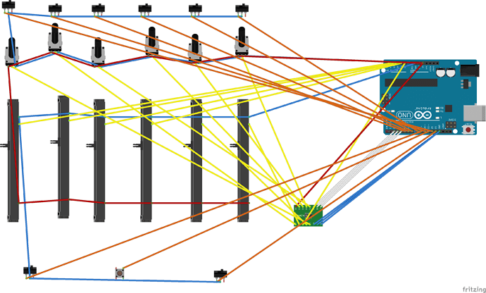

Sto costruendomi un controller MIDI basato su Arduino UNO, utilizzando la libreria controller_midi reperibile a questo link ( GitHub - tttapa/MIDI_controller: This is a library for creating a MIDI controller using an Arduino or Teensy board. ). Dallo stesso link ho seguito anche tutti i passi per la configurazione e per la programmazione. Tuttavia, non so per quale motivo, quando vado a collegare il cavo alla presa 5v l'Arduino dopo 2-3 secondi si spegne e non si riaccende finchè non stacco quel cavo dalla 5v. Lo schema e il programma ve li riporto in allegato. Qualcuno saprebbe aiutarmi?
P.S.: Il circuito integrato in figura è un multiplexer 4051.

Comunque @docdoc il problema è che se collego il cavo della 5 rosso che passa per tutti i pin dei potenziometri al pin 5v dell'arduino (UNO), la scheda si spegne dopo 2-3 secondi, cosa che con qualsiasi altro sketch/progetto non succede.
Inoltre non ho intenzione di far passare il MIDI per la normale presa MIDI DIN, ma per la presa USB dell'Arduino (utilizzando una mod presentata nella pagina di Github linkata). Lo stesso cavo USB funge anche da alimentazione.
Spero di aver esaurito tutti i dubbi :slight_smile:

Di che valore sono i potenziometri ?
10k l'uno.
Gli switch sono i normali toggle switch con la levetta e i bottoni sono i classici pushbutton stile arcade piccolini con due pin.
P.S. non ho messo resistori sugli interruttori perché nella guida c'è scritto che non servono.
La cosa strana comunque è che fino a qualche tempo fa stavo lavorando allo stesso progetto e non si è mai verificato nulla di simile. Invece ad un certo punto ha cominciato ad avere questo comportamento (spegnersi dopo 2-3 secondi) senza che io avessi fatto particolari modifiche al progetto. Ho provato anche con una scheda Arduino di riserva ma la cosa rimane.
Beh intanto 12 potenziometri da 10k in parallelo di danno (a "spanne") direi si e no 800ohm tra 5V e GND. Pochini, visto che è Arduino che deve dare corrente, ma non tali da giustificare il blocco o spegnimento della MCU, comunque una prima prova alimentando i potenziometri con un alimentatore esterno (sempre da 5V, e con GND in comune ovviamente) la farei, per curiosità.
A parte questo, a meno che non ci sia qualcosa nel cablaggio (sicuro che sia tutto collegato esattamente come nello schema?) o in qualche contatto anomalo tra 5V e massa, non saprei.
Prova anche eventualmente a parzializzare i potenziometri, ad esempio se togli i 5V da tutti quelli a slitta che succede? E al contrario lasciando quelli a slitta ma togliendo a quelli standard?
