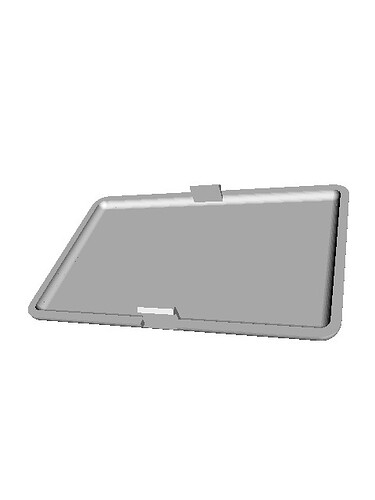

La scatoletta finale dovrebbe essere un qualche cosa che non occupa più di un 7 - 8 cm di lunghezza x 4 - 5 cm di larghezza x 2 cm di altezza ... possibile che non risci a nasconderla nel retro targa o nella calanda anteriore del faro ?
Guglielmo
P.S.: Le immagini sono quella della mia (fatta con OpenSCAD) in cui vedi anche un paio di feritoie per il passaggio dell'aria. Fondo nero, coperchio bianco
Ricordo delle scatolette simili gia fatte, in plastica, si chiamavano SC700, e le dimensioni erano simili ... era roba da un'euro, uno e mezzo, nei vari negozi di materiale elettronico ...

... purtroppo avevo delle dimensioni "custom" ben precise per minimizzare gli ingombri, quindi ... vai di stampa 3D :smiley:
Guglielmo
