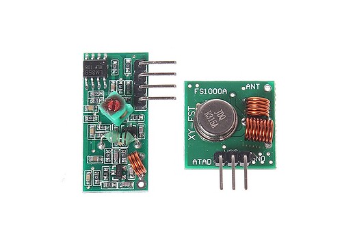

Estoy usando el NRF24L01 con antena porque me lo recomendaron para leer sensores magnéticos y PIR inalámbricos de 433 mhz pero realmente no encuentro como lo debo programar para que me funcione, si alguien tiene idea o me puede ayudar genial!!!
Ahora que leo PIR inalámbrico de 433Mhz veo que estamos en un problema.
Tal vez solo me quedé con la idea de que tenías un PIR simple sin módulo inalámbrico.
el nRF24 trabaja a 2.4Ghz asi que nada puede hacer con algo que se comunique a 433Mhz.
respecto del sensor magnético ningún problema.
La idea de los nRF24 al requerir de un NANO o Mini PRO se usa cuando tienes varias cosas digitales/analógicas que leer. Para una sola suena como una mala idea.
Explica mejor que quieres hacer porque yo olvidé tu idea central?
Bueno la idea es que, tengo unos sensores PIR y magnéticos inalámbricos de 433 mhz, y estoy utilizando un receptor de 433 mhz de los mas comunes pero realmente es bastante pobre, la distancia a la que funciona es muy poca, entonces necesitaba pues algo con mucha mas potencia o capacidad..
Ya veo que no me sirve el otro jaja esta bien lo usare para otro proyecto pero si tienes alguna idea de como puedo mejorar el alcance seria perfecto
