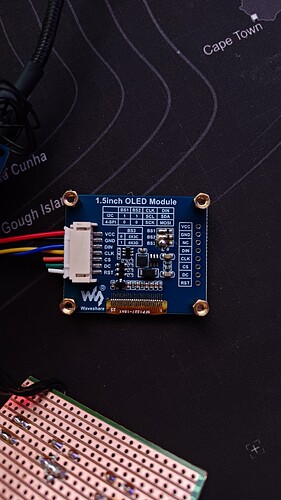

Ich bin aktuell an einem Programm drann für ein Simon Says mit digitalem Logbuch. Hier ist der Link zu meinem Wokwi Projekt: Wokwi - Online ESP32, STM32, Arduino Simulator
Weiss jemand wieso sich das Arduino in Step 6 (bzw. Case 6) aufhängt?? weil sobald man den button in case 5 mehr als 2 sekunden gedrückt hält sollte er eigentlich case 6 ausführen aber er macht nichts. Aktuell Passiert in case 6 nicht wirklich viel. Kommisch ist auch, dass wenn ich in case 5 anstelle von Step = 6; Step = 0; eingebe funktioniert alles ganz normal. Wenn ich jedoch über case 6 auf step 0 gehe hängt es sich einfach auf. Ist das ein Problem im Code oder ein Problem in Wokwi?
Kannst Du mal bitte den Code hier einstellen.

Simon Says Spiel für ein Geocache
Simon Says Anleitung:
Simon Says ist ein Reaktions- und Gedächtnisspiel, bei dem eine Abfolge von blinkenden LEDs gezeigt wird.
Der Spieler muss diese Reihenfolge durch Tastendrücke korrekt wiederholen.
Mit jeder Runde wird die Sequenz länger und dadurch schwieriger.

Ich habe nund folgendes Display gekauft: https://www.waveshare.com/wiki/1.5inch_OLED_Module
Der grund wiso ich nicht mehr das SH1107 verwende: das SH1107 habe ich nur in der Visualisierung verwendet. Ich habe nun die Ensprechende Hardware gekauft und an dieses kam ich am einfachsten bzw. habe ich als erstes gefunden.
Bei diesem muss man ja wenn man von Standard SPI auf I2C Wechseln will umlöten. Man hat ja BS1 - BS3. BS1 und BS2 muss man bei beiden den 0 OHM Wiederstand auslöten und die andern beiden pins stattdessen verbinden. Den BS3 habe ich auch mit 1 verbunden da 0X3D die Standartadresse ist. Laut Datenblatt und auf dem Display selbst benötigt man nur VCC, GND, DIN und CLK für I2C (DIN = SDA, CLK = SCL). Genau so habe ich es angeschlossen: VCC = 5V, GND = GND, DIN = A4, CLK = A5. Unten 2 Bilder von den Verbindungen.
Warum sollte man die langsame Lösung wollen, wenn man sowieso schon SPI nutzt?
Für ein OLED Mini Display reicht I²C vollkommen sogar in der langsamster Variante.
