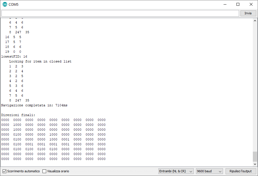

Ciao a tutti,
sto lavorando ad un progetto abbastanza ambizioso che richiede anche un codice di path finding.
Ho elaborato una prima versione del programma che sembrerebbe funzionare (per ora l'ho provata solo su una mappa piccola). Il problema è che dal momento che disattivo i vari Serial.print() impostando la variabile debug su false, il programma non funziona più, secondo voi cosa sto sbagliando?
Sto utilizzando due SRAM esterne 23K256 per memorizzare la mappa e le informazioni necessarie per il path finding, nessun altro componente è collegato all'Arduino UNO per ora.
Lascio il file col codice completo, cosi chi volesse può prendere spunto.
Lascio anche gli screenshot delle schermate del monitor seriale e la libreria che sto usando.
Come già detto da fabpolli, non ci è chiaro cosa tu intenda con "non funziona" ma guardando gli screenshot (se ti capita puoi anche fare copia/incolla del testo contenuto...) sembra che con debug off vada in loop mostrando X e Y, che mostra solo se debug è off, ma non si capisce più sotto cosa succeda: è in un loop infinito o succede altro? Non dà il risultato? Dà un risultato sbagliato? Altro?
E comunque anche io non vedo alcun punto in cui la presenza del debug possa fare cose diverse da qualche Serial.print().

Comunque per essere più preciso:
Con debug messo su true, il percorso viene calcolato correttamente (file true.txt), mentre se imposto la variabile su false (false.txt)il codice entra in un loop infinito e non riesce a dare un risultato.

Analizzando l'output con debug=false noto una cosa interessante. Mi chiedevo come mai col debug a false la scrittura di X ed Y finisca prima a "bloccarsi" apparentemente su 2,4 senza passare a 2,5 (che è libero) e dopo parecchi cicli vada a "saltare" a 0,0 ossia fuori dal perimetro e subito dopo "bloccarsi" su 0,1!
Contando il numero di cicli dopo "Inizio navigazione" vedo che si "resetta" su 0,0 esattamente dopo 128 cicli! Ti suona familiare questo valore? :wink: C'è qualche valore intero che "sballa".

Però succede una cosa abbastanza strana... quando metto il punto di partenza alle coordinate 2,2 tutto funziona normalmente. Ma se imposto come punto di partenza un'altra coordinata (ad esempio 7,2) succede una cosa strana che si vede nell'output seriale, ovvero parte da quella coordinata ma poi si sposta sulla vecchia coordinata 2,2.
Non esattamente. Fa un percorso "strano" (assumo che i pesi dei percorsi siano tutti uguali) ossia prima si muove correttamente in basso:
X: 7 Y: 2
X: 7 Y: 3
X: 7 Y: 4
X: 7 Y: 5
poi però scende ancora mentre mi aspettavo che andasse a (6,5)
X: 7 Y: 6
poi va in diagonale (ma è ammesso?), andando per di più in direzione opposta al target:
X: 8 Y: 5
a questo punto non può far altro che salire (immagino che sia impostato per non passare due volte alle stesse coordinate):
X: 8 Y: 4
poi si "teletrasporta" a (7,7):
X: 7 Y: 7
cerca di nuovo di risalire ma nella direzione sbagliata:
X: 8 Y: 6
e da ora va completamente "in palla" con un altro "teletrasporto" a coordinata impossibile, tra l'altro già occupata all'inizio, dove resta per un centinaio di cicli (a fare cosa non è dato sapere, forse c'è una discoteca...):
X: 7 Y: 2
X: 7 Y: 2
X: 7 Y: 2
e finalmente qui ora "sbuca" nella posizione libera (7,2) come se avesse "viaggiato" ancora in orizzontale, finendo a (2,2):
X: 2 Y: 2
e da qui finalmente arriva a destinazione con un percorso stranamente regolare:
X: 2 Y: 3
X: 2 Y: 4
X: 2 Y: 5
X: 2 Y: 6
X: 3 Y: 6
X: 4 Y: 6
X: 5 Y: 6
X: 5 Y: 5
Insomma, qui "qualquadra non cosa". :slight_smile: Da un lato c'è qualcosa di molto strano a livello di codice compilato che sembra "sballare" ogni tanto i valori (puntatori? Libreria SRAM che fa cose strane? Uso non corretto della libreria?), dall'altro temo che sia l'implementazione dell'algoritmo che ha qualche cosa che non va (ma per questo devi per forza verificarlo tu, perché anche se mi intrigherebbe, non ho tempo per mettermi pure a studiare questa cosa, dopo aver cercato di capire anche se genericamente il tuo codice :wink: )

Negli errori ci sono due richiami al fatto che il codice produce un undefined behavior quindi non è determinabil cosa possa succedere credo perché tu hai definito
byte adiacenti[4][2];
e il for è definito fino a 4 che va oltre l'indice massimo la matrice che va da zero a tre
for(byte i = 1; i<=4;i++)
Ok ho risolto il problema, adesso il debug non da più errori.
