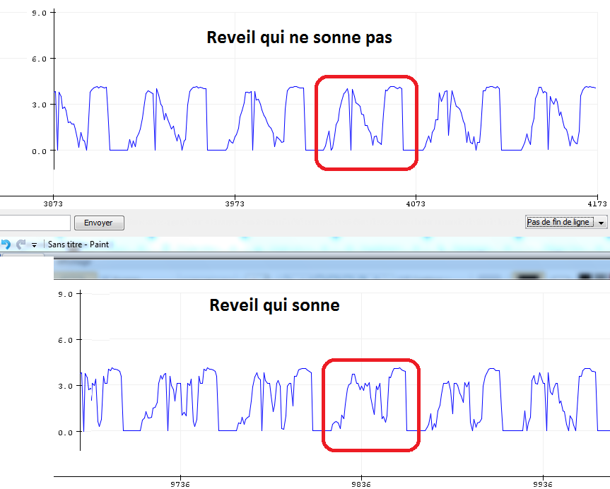

Je souhaiterais détecter le signal d'un réveil, celui qui est connecté au buzzer. C'est un signal haché, si l'on branche une simple led a la place du buzzer, la led s'allume toutes les secondes.
je souhaiterais activer un relais quand le signal du réveil sonne (donne une tension qui fluctue pendant 2 minutes)
Cependant si je détecte le signal sur une entrée analogique, comme le signal fluctue et qu'il y a des moments ou la tension descend a 0v, l’Arduino le détecte comme si il n' a rien de branché a ses bornes et donne des tensions farfelue.. Auriez vous une solution ?
Faire une moyenne sur 2 ou 3 secondes
Oui en effet, j'y ai pensé, mais voici la différence de signal entre le reveil au repos et quand il y a un signal sortant des 2 fils sur lequel était branché le buzzer. Quand une led y est branché dessus, elle clignote 2 fois par seconde.
http://zebreak.free.fr/wp-content/uploads/signal.png
La différence entre les deux signaux ne sont pas flagrant, je doute que même une moyenne puisse faire la différence..

Je pense que la mesure de l'intensité avec une resistance et une led reste la meilleure solution
Voici le signal que j'obtiens en sortie du réveil, je me pose la question pourquoi l'arduino ne détecte pas le signal complet, en sortie en branchant une LED en direct, elle clignote 2 fois par seconde, et l'arduino ne détecte pas tous les signaux... pourquoi ?
Ensuite je souhaiterais que l'arduino puisse détecter tous les "pics" comme un seul signal, c'est a dire que si le réveil donne ces "pics" durant 2 minutes, cela puisse donner un ordre pour allumer un relais pendant quelques secondes ou plus. (une durée de temps) pourriez vous me dire comment procéder?
