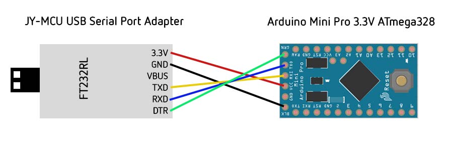

Si tu veux utiliser le bootloader, la procédure est la même que pour une pro par exemple. Avec un dongle dédié :
Avec une Uno faut reprendre les mêmes pins : RX,TX et RST (DTR sur le dongle)
