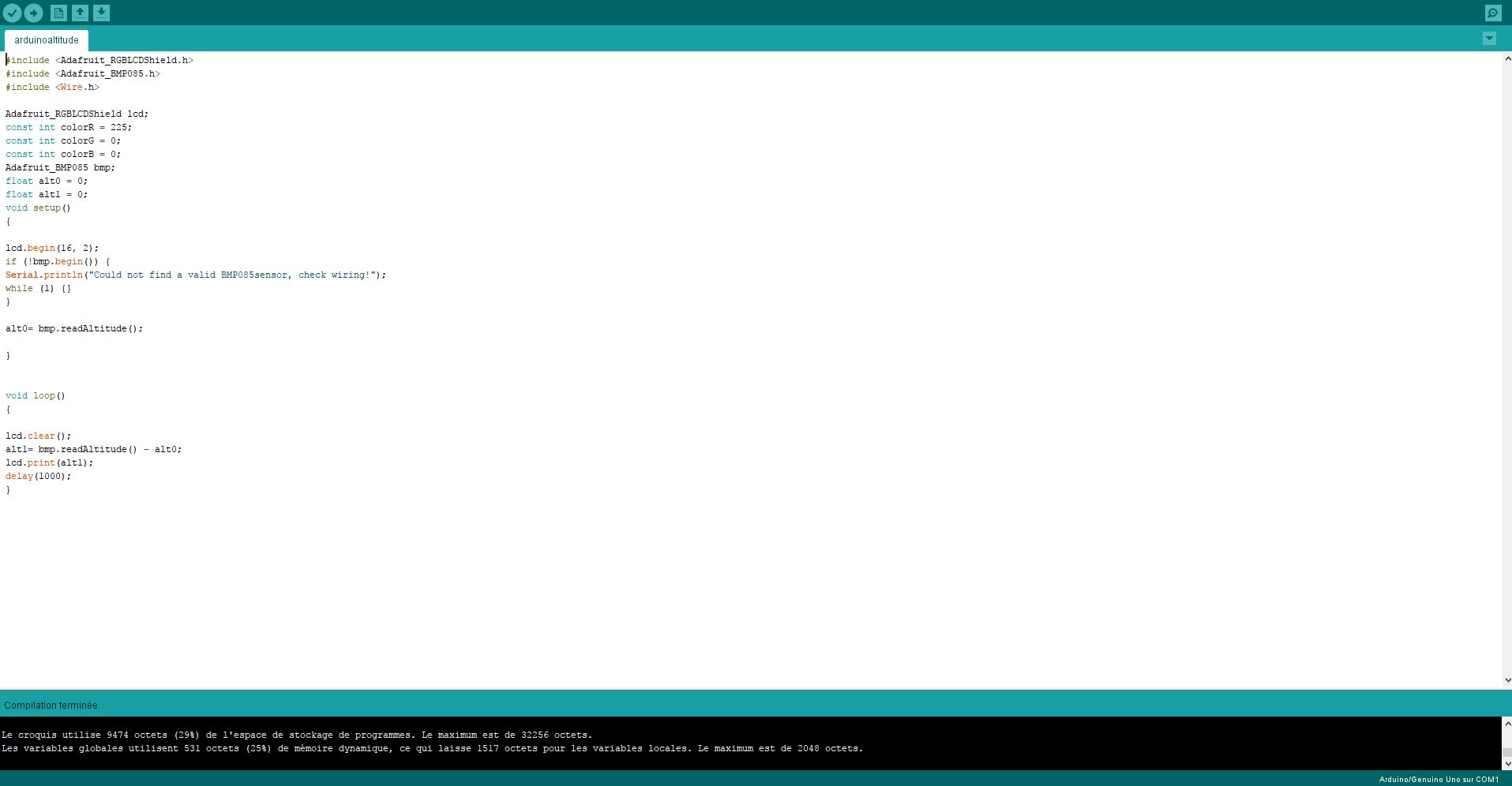

Bonjour,
je suis en terminal SSI et je ne suis que débutant dans tous ce qui est programmation.
Je dois réaliser un programme qui permet de lire sur un écran LCD la pression et l'altitude.
J'ai déjà fais le programme sur l'altitude qui me permet cohérent mais que je ne l'ai pas vérifié sur Protheus ISIS. Néanmoins je n'arrive pas à faire la programmation de la pression, pourriez vous m'aider svp.

Dans le fichier .ino
le while(1) et le loop() ne font pas bon ménage.

Bonjour, oui effectivement merci, mais est ce que pour afficher ces donnés sur l'écran LCD je dois rajouter quelques choses à mon ancien programme?
Regnier31:
comme indiqué, peut être virer le while dans le setup
vu qu'il est valide, tu n'en sors pas, donc pas de passage dans le loop
