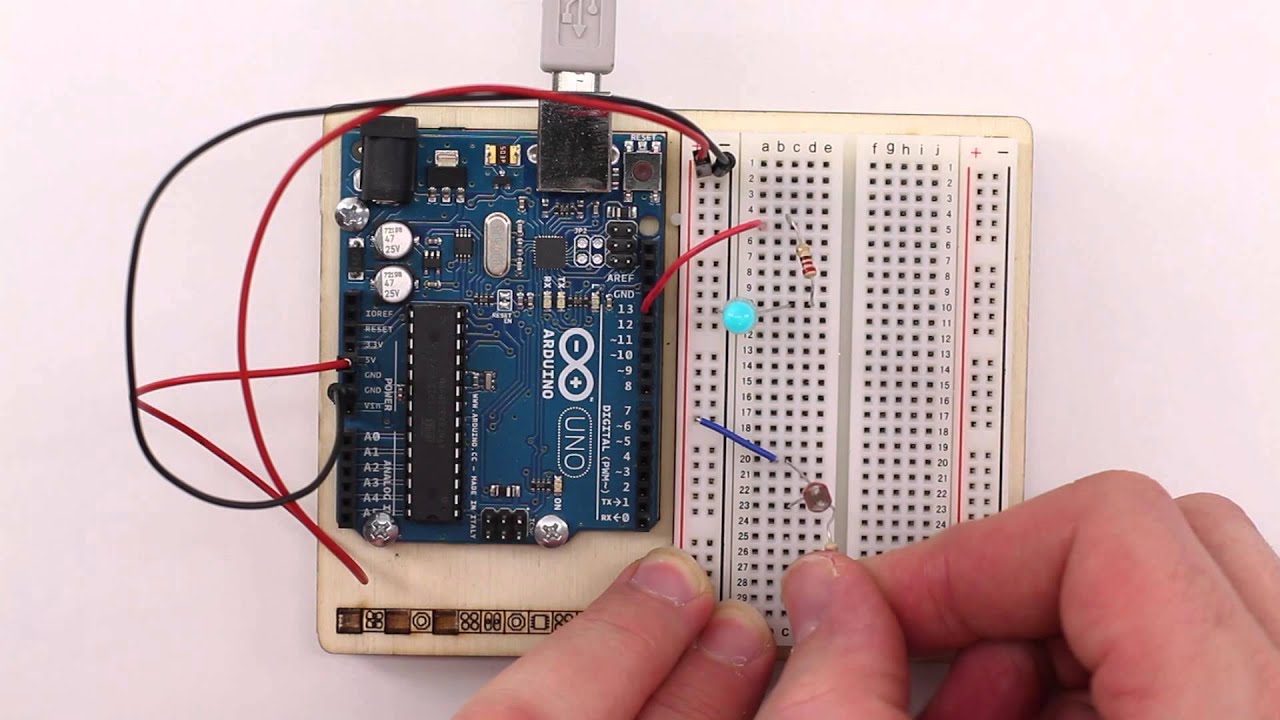

Ich bin Neuling beim Arduino und bräuchte da mal eure Hilfe von den erfahren Füchsen.
Ich möchte eine Led über ein Fotowiederstand ansteuern, das die Led bei Licht leuchte und bei Dunkelheit ablöscht. Soweit habe ich es auch schon hingebracht.
Nun das Problem sie sollte nicht Leuchten wen es Tag ist sondern nur wen z.B. eine Lampe den Fotowiederstand an leuchtet.
Das heisst das Programm sollte den Befehl auf HIGH bei Licht und nach 2minuten LOW ist aber immer Licht vorhanden auf LOW bleiben und das alle 5minuten wieder holen bis das Licht weg ist. Dann alles wieder von vorne.
Ich hoffe das man versteht was ich gerne machen möchte.
Danke für die Hilfe
Gruss Peter

Danke für deine Info das Video habe ich auch nach gebaut.
Aber da ist nur ein HIGH LOW.

Nur habe ich da nirgends was gefunden wie ich mein Programmier-Problem Lösen kann.
Ich vermute dem Fall das ich mein Problem nicht deutlich erklärt habe. Ich versuche es nochmal zu erklären.
Ich möchte das ich eine Led mit einem Fotowiederstand einschaltet wen eine Lampe drauf leuchtet, also lese ich die werte aus und lege ein if wert fest damit Led auf HIGH geht mit einem delay von 2minuten danach geht sie auf LOW.
Wen es Tag ist bekommt der Fotowiederstand ja permanent licht und somit würde die Led die ganze zeit auf HIGH sein und leuchten das soll sie aber nicht. Sie soll am Tag auf Standby gehen und erst wieder reagieren wen es Dunkel ist.
Danke für die Hilfe
Gruss Peter

Hallo,
das ist dann ein Problem deines Aufbaus. Die LDR kann nicht sehen, dass es die Lampe oder das Tageslicht ist. Da musst du dir schon mal einfallen lassen, damit du die Streuung des Tageslichts nicht erfasst. Aber woher weiß er dann, wann dunkel ist??

hallo Peter,
Wenn ich dich richtig verstanden habe aus dem ersten Post hast du einen Raum in dem Fenster Sind (Tageslicht kommt rein) und in dem Befinden Sich auch Denken Lampen (oder andere Lampen) mit einem Schalter.
jetzt möchtest du wissen wann die Lampe im Raum an ist, aber nur dann wenn es DRAUßEN Dunkel ist.
tagsüber ist dir das egal?
Wie du deine LED anmachst wenn es Hell ist hast du ja schon gelernt :slight_smile: (Video von dir)
jetzt ist dein Problem das du die Referenz nicht hast ob es draußen Dunkel ist oder nicht?
ich würde sagen mache noch einen Fotowiederstand Draußen hin den du abfragst :wink:
jetzt hast du in deinem Code
Wenn Fotowiederstand-Draußen nicht gleich "Hell"
Dausen Dunkel
Wenn Fotowiederstand-Drinnen nicht gleich "Hell"
Lampe ist aus, nichts machen
Wenn Fotowiederstand-Drinnen gleich "Hell"
Lampe drinnen an, LED AN.
Warte 5 min
das ganze in einem Loop und fertig :wink:
Es kann natürlich sein das ich nicht verstanden habe was du haben möchtest, doch das wäre eine Möglichkeit die schnell und einfach gehen würde.
und das Kannst du alles mit dem Code aus dem Video schon machen.
die 5min warten kannst du mit dem Befehl Delay machen :wink:
ich hoffe das ich nicht daneben liege, mit dem was ich hier gesagt habe.

Damit schon :wink: Nicht delays über einen so großen Zeitraum :sunglasses:
Wie man das genau Programmieren hängt auch davon ab wie herum man den Spannungsteiler mit dem LDR aufbaut.

Das Prüfen ob es dunkel oder hell ist geht IHMO so, das man z.b alle sekunde den Helligkeitswert aufaddiert und z.b nach einer Minute den Durchschnitt ausrechnet. (quasi integriert)
Und dieser Wert verglichen mit einer Schwelle entscheidet dann ist ob er im "Hellmode" oder im "Dunkelmode" ist.
Der "Hellmode" ist dann der Sleepmodus der nicht auf Lichtblitze reagiert.
