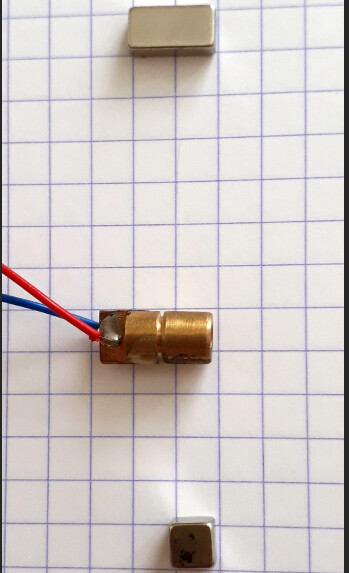

Bonjour
le "boitier laser" (laiton) est trés trés faiblement attiré par des aimants puissants, il y a peut être
un petit élément sensible au magnétisme , mais en tout cas AMHA pas suffisant pour réagir à un champ généré par une bobine à "air".
Je vais faire l’essai en collant orthogonalement 4 cubes de 4mm sur le boitier, l’idéal aurait été d'utiliser des anneaux magnétiques magnétisés diametralements et de positionner le laser au bout d'une CAP en 0.5mm, je vais tester çà semaine prochaine.
Pour être parfaitement franc , à cet instant je suis quand même de plus en plus "dubutatif " concernant la video .

mes premiers essais avec le dispo ci-dessous confirme mon impression , la video semble bien être un "gros pipotage".
Cette vidéo du même auteur me semble être de la même veine (artefact/trace de montage )
