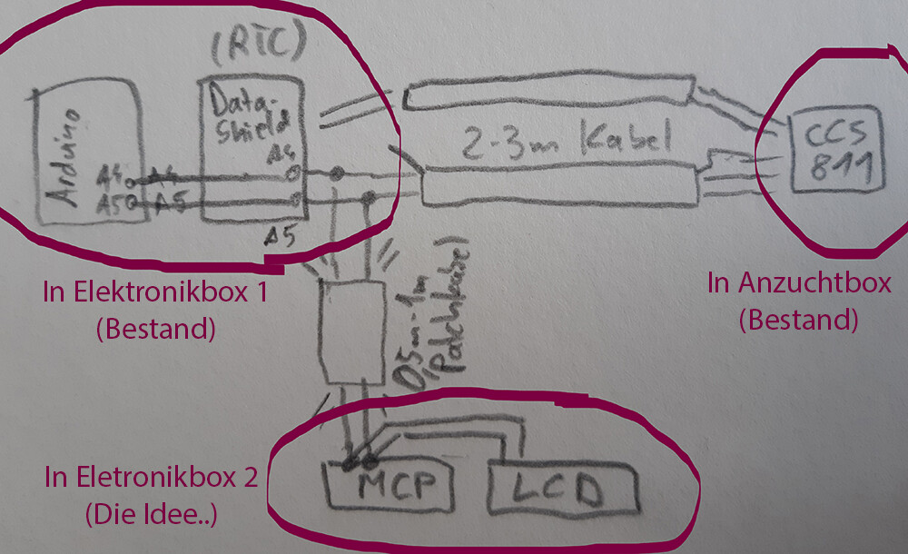

Ich habe daher die Idee über I2C (per Ethernet-Patchkabel) eine zweite kleine Box anzuschließen, die zum einen einen 'Port Expander' beinhaltet, paar Taster, Schalter & LEDs und zum anderen ein LCD-Display.
Die Produkte wären:
MCP23017: MCP23017 Serielles Interface Modul kompatibel mit Arduino
LCD-Display: HD44780 1602 LCD Modul Display Bundle mit I2C Schnittstelle 2x16 Zeich
An dem MCP23017 würde ich gerne verschiedene Buttons anschließen, 6x für 'Wert +/-1; +/- 10; +/-100', für 'Hoch', 'Runter' und 'Enter'. Zusätzlich zwei Schalter & zwei LEDs.
Der eine Schalter [1] soll - zwecks Stromsparen - das Display erst aktivieren oder deaktivieren. Der andere Schalter [2] soll - auch zwecks der Delays in meinem Code - ermöglichen eine extra while-Schleife am Anfang meines Loops zu 'betreten', so dass ich Einstellungen bzw. Werte anpassen kann, und sobald dieser Schalter wieder umgelegt wird, läuft der Loop einfach ganz normal durch, ohne irgendwas besonderes.
Auf dem Display will ich - solange Schalter [1] umgelegt - aktuelle Werte anzeigen lassen. Zusätzlich - solange Schalter [1] & [2] umgelegt - will ich die Möglichkeit haben mit Hilfe der Buttons verschiedene Werte, wie z.B. Einschaltdauer Wasserpumpe oder Defintionen für wann 'Tag' & 'Nacht' ändern können.
Die LEDs sollen mir nur anzeigen, wann ich die SD-Karte ziehen kann (sprich, wo ich mich im Loop befinde), so dass ich nicht mehr gespannt & konzentriert warten muss (ggf. halt eine Minute oder falls kurz geblinzelt auch paar mehr^^) muss, bis kurz die LEDs auf dem Datalogging-Shield aufgeblinkt haben und ich die knapp 58 Sekunden Zeit ('tagsüber') habe.
Hier die erste Frage:
  • Ist es möglich die beiden Teilnehmer zusätzlich auf den I2C-Bus hängen? Bisher sind da der CCS811 und das RTC-Modul drauf. I2C-Adressen habe ich schon recherchiert und wäre zumindest von der Seite möglich. Mit dem Ethernet-Kabel habe ich auch keine Bedenken, der CCS811 kriegt über 3,5mm-Buchsen und eigens gelötetem 3x0,75² Kabel über Distanz von knapp 2-3m (scheinbar :smiley:) ausreichend stabile Verbindung hin.
Das Display, die Buttons & LEDs würde ich gerne mit auf die 5V vom Datalogging-Shield (/ Arduino) hängen. Die Inputs für die Taster würde ich per Software mit Pull-Widerständen versehen.

I2C ist kurz strecken Bus 2 m sind schon heftig. Dazu kommt das Patchkabel hat ziemlich große Kapazität, was macht die Sache noch schlimmer.

Bzgl. des Patchkabels, Kapazitäten etc - auf die Idee kam ich über ein anderes Forum:
https://forums.raspberrypi.com/viewtopic.php?t=82049
Da wurde fröhlich diskutiert & sich ausgetauscht und hab mir gedacht, dass ich zumindest - wenn schon nicht beim CCS811 [beim Aufbau etc war mir auch gar noch nicht bewusst, dass der mit I2C funktioniert.. nur so.. Aufgelötet nach Tutorial und beim Coden etc dann irgendwann die Information mitbekommen :smiley:] - dass dann dort 'besser' machen könnte. Zumindest halt insofern besser, dass bisschen nach Methode Legacy und funktionierenden Bestand nutzen. Darüber hinaus will ich es nicht wie z.B. in dem Thread es Leute über Cat5E-Kabel und Switches "on Steroids by P82B96 :smiley:) xx Meter durchs Haus umeinander schicken; ich will da 0,3m bis 1m Patchkabel benutzen. Hat auch den netten Vorteil, dass ich nicht noch zusätzlich ein weiteres 'Spezialkabel' mit extra Steckern löten muss (soll alles auf- & abbaubar bleiben) uuund ich ggf. 12V mitschicken kann. RJ45-Buchse mit Lötpins in die beiden Gehäuse und 'jut ist' (hoffentlich, aber daher ja hier mit diesmal weng Rückfragen etc :smiley:).

Die Frage ob mit I2C so machbar ist, rührt z.B. daher, da eigentlich ja Daisy-Chain nach Standard vorgesehen ist. Irgendwie auch parallel möglich (so wie ja eigentlich in meinem Bestand mit dem RTC-Modul auf dem Shield und meinem CCS811), und irgendwie auch nach Standard, aber da ist für mich zu viel Spanisch in meinem Kopf. Ist halt dann wirklich ne Sternverkabelung..
Auch; der CCS811 hat fürs I2C z.B. angeblich Pull-up-Widerstände für den Standard verbaut, kein Plan ob auch das LCD & der Expander die haben, oder ob ich ggf. einfach einen mit einlöten kann ohne dass es schaden kann.
Hab da mal kleine Skizze angehängt:
Nachtrag nach Edit - kann 'als neuer Nutzer nicht mehrere Beträge erwähnen', also leider ohne Klickbare-Erwähnungen :smiley:

Da kommt es drauf an, welches Display und welche Library du da verwendest.
Bei einigen kannst du die Beleuchtung auch per Software schalten.
In deiner Schaltung hast du am LCD noch einen Microcontroller gezeichnet. Der sollte dann auch Slave sein, wie alle anderen Module auch.
Also die Library hab ich kurz schonmal durchforstet, und die bereitgestellte von AZDelivery kann das backlight seperat schalten - auch für den Hinweis danke ;D
Und auf meine Skizze ist das dieser MCP23017 für die zusätzlichen I/Os mit primär Tastern in der zweiten Box.
Und ich kann da auf den beiden Seiten und in den Datenblättern keine Hinweise über Slave o.ä. finden - kann man davon ausgehen, wenn die das so verkaufen und an sich mit nur Arduino und dem jeweiligen Gerät einzeln funktioniert? Oder bin ich da blind und such nur nach Stichwort 'Master' & 'Slave'?
Die MCP23017 sind generell Slave, deswegen steht das nicht extra dabei. (Die Schreiber gehen davon aus, dass das der Leser schon weiß)

Alles klar, den MCP hatte ich als Controller gesehen.
Dann suche mal unter "i2c range extender" nach Verlängerungsmöglichkeiten für I²C.
Bei Sensoren kannst Du von I²C-Slaves ausgehen. Wenn Du aber zwei µCs miteinander verbinden willst, so muß der eine als Master und der andere als Slave agieren. Die mir bekannten µCs sind gerne Master. Da ich Rev4 Minima nicht kenne, mußt Du herausfinden, ob der auch I²C-Slave sein kann. Das kann an der Hardware oder mangelnder Softwareunterstützung durch Bibliotheken liegen.
