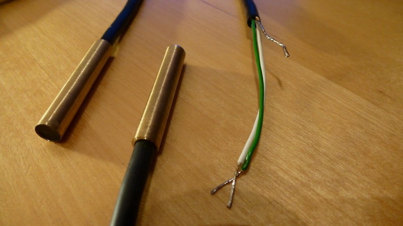

Wie hast du das mit den Senoren gemacht? HastDu davon auch Bilder?
Greetz, Linpo
Moin Linpo,
vielen Dank, Dir auch!
Anbei ein Bild der Sensoren:
Buchse gedreht aus Ø6mm Messing, 35mm lang.
Durchgebohrt Ø4,2mm (=Kabel-Ø) und einseitig auf 5,5mm aufgebohrt, um den Sensor aufzunehmen.
Kabel durchgesteckt, Sensor angelötet und Sensor am Kabel zurückgezogen.
Sensor mit Buchse in Schraubstock gespannt, auf ca. 70-100°C erwärmt und Buchse mit 2-Komponentenkleber verfüllt (Metallon oder UHU Plus Endfest 300).
Dabei ein Pils öffnen, Inhalt kurz aufwallen lassen und Klebung ca. 20min härten lassen.
Vergossenen Sensor ausspannen, Pils verkosten, nächste Buchse anfertigen...
Alternativ kann man aber auch erst alle Buchsen anfertigen, alles verlöten, verkleben und danach EIN Pils verköstigen.
Das spart Kleber, Zeit und Pils... ![]()
