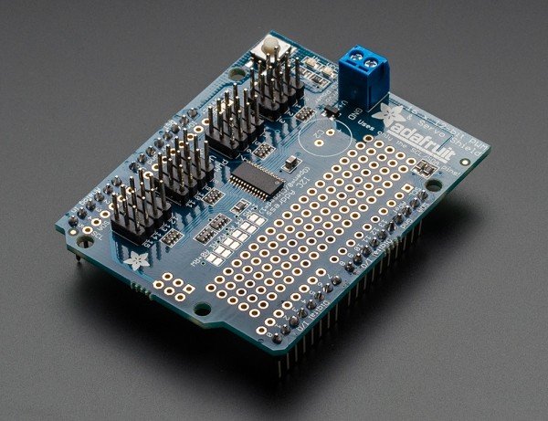

Hier ist der PCA9685 sehr zu empfehlen. Den kann man als Open Drain und Push Pull/Totem Pole einstellen und standardmäßig macht er letzteres. Man kann daher mit dem Ausgang direkt an das Gate einen Transistors gehen wie gewohnt. Ist auch im Datenblatt auf Seite 34 gezeigt:
http://www.nxp.com/documents/data_sheet/PCA9685.pdf
Der hat außerdem den Vorteil, dass er selbst-oszillierend ist und man nicht dauernd Daten senden muss.
Gibt es hier als Shield und Breakout:
FETs bekommst du billiger. Den IRLZ34 z.B. bekommst du bei Reichelt für 40 Cents!

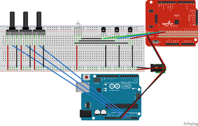

Im Anhang mal ein Fritzing-Screenshot mit einem PWM-Shield (zwar von Sparkfun, die Anschlüsse entsprechen aber, was ich sehen kann, dem von Dir geposteten Adafruit)
Pro Kanal:
  • GND
  • V+
  • PWM
Hier ist mir leider unklar, wie dann der finale Anschluss an die Mosfets passiert? (Sorry, bin leider kein Elektroniker - kann zwar mit dem Lötkolben gut umgehen, bei Fachbegriffen und zu lesenden Schemata ist aber bei einer bestimmten Grenze bei mir bisher Schluss im Verständnis)
Im Screenshot erst einmal am Beispiel einer einzelnen RGB-LED - sind ja auch schon 3 Kanäle.
Die V+ kann ich vermutlich vergessen, GND vermutlich auch - muss ich dann PWM an den Mosfet anklemmen (wie im angefügten Screenshot?)

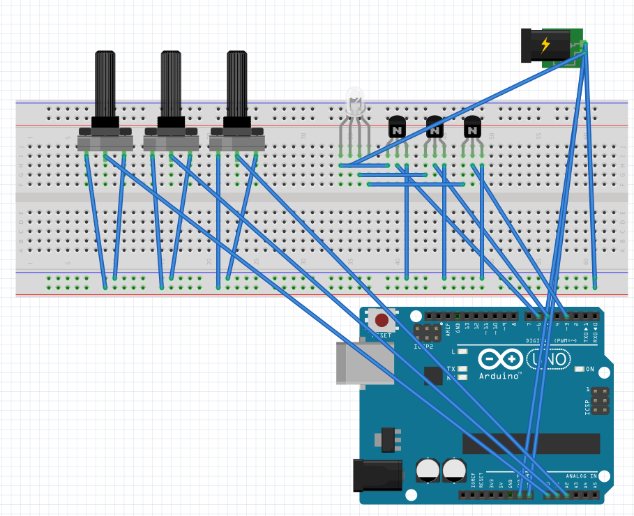

Praktisch willst du hier allerdings wahrscheinlich eher das Breakout Board. Du brauchst ja drei davon.
Bei dem PCA9685 kannst du die Transistoren ganz normal dran hängen. Gate an den PWM Ausgang. Source an Masse. Und Drain an den LED Strip.
Hier auch mit Fritzing Bildern (persönlich kann ich damit nicht viel anfangen. Das verwirrt mich nur):
Mach vielleicht erst mal eine Teil-Bestellung und schau ob du das mit einem Strip hinbekommst, bevor du alles auf einmal hast und es geht was nicht.
Genau, dann hab ich es an sich schon mal richtig "angeschlossen" - Danke Dir!
