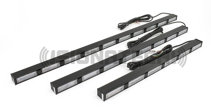

Ich bin neu auf diesem Formum da ich Hilfe bei einem Projekt brauche. Ich möchte für ein Auto eine Verkehrsleitanlage entwickeln, wie sie bei der Feuerwehr verwendet wird. Es sollen mittels Arduino 6 bis 8 Led-Blitzer angesteuert werden. Diese benötigen 12V Spannung. Bisher habe ich keinen passenden Controller gefunden um das Projekt zu realisieren.
Zur allgemeinen Frage:
Welcher Prozessor bietet:
->4 bis 5 digitale Eingänge (Kippschalter oder Taster für Blitzmodi --> <-- <--> Modus 1 Modus 2
->6 bis 8 digitale Ausgänge
->12V Ausgangsspannung an den Ausgängen
Betrieben wird es mit einem 12V Kfz Stecker und einem selbst gebautem Bedienteil
Bitte seriöse Antowrten. Irgendwie muss alles möglich sein also positiv bleiben.
Vielen Dank schon Mal und bin offen für Tipps!

Die Arduinos ohne Zusatzbeschaltung: keiner.
Gruß Tommy
Wow danke für die schnelle Antwort.
Wie erreiche ich 12V mit Zusatzbeschaltung?
Bleibt genug Leistung für die Led Blitzer übrig?
Brauche ich für jeden Blitzer eine eigene Zusatzschaltung?

ist ein Arduino UNO oder NANO, plus Energieversorung und Schaltendstufe, ausreichend.
martinstossier:
Die Blitzer kannst Du sowieso nicht aus dem Arduino heraus versorgen, die brauchen ihr 12V-Netzteil.
Ja, jeder Blitzer braucht seine eigene Ansteuerung, wenn er unabhängig sein soll.
Am Besten eignen sich N-Kanal-Logiklevel-MosFet, wenn die Blitzer keine Elektronik drin haben, sonst wird es aufwändiger.
Gruß Tommy

Ich baue gerne "Einsatztechnik" als Hobby. Diese Geräte sollen aber auch in echt nutzbar sein. Ich liebe die Challenge so etwas selber zu bauen auch wenn ich es einfach kaufen könnte :slight_smile: . Ein Gehäuse usw. wird dann alles noch gebaut.
Ich bin Gerade auf die Idee gekommen, einfache Relais (z.b. https://www.amazon.de/ARCELI-STÜCKE-KY-019-Relaismodul-arduino/dp/B07BVXT1ZK/ref=sr_1_3?dchild=1&keywords=relais&qid=1612120300&sr=8-3 ) zu verwenden. Mit den digitalen Ausgängen kann ich dann eine 12V Spannung für die Blitzer schalten. Liege ich da richtig?
lg
p.s. danke für die Antworten freut mich sehr
Ja, aber mechanische Kontakte verschleißen.
Blitzen die Dinger von allein, wenn sie Spannung bekommen oder muss der Arduino das Blitzen steuern?
Welcher Strom fließt?
Gruß Tommy
Strom ca 0.5A pro Blitzer.
Mechanischen Verschleiß habe ich nicht Bedacht, jedoch sollte der Blitzer nicht so oft verwendet werden. Da er nur im Ernstfall verwendet wird denke ich, dass er mit Verschleiß längere Zeit klarkommt.
Die Blitzer haben mehrere Blitzmuster, jedoch werden alle auf Dauerleuchten gestellt damit der Arduino sie steuert. Jedoch wird kein Stoboskoplicht erzeugt sondern der Blitzer ist immer 1s ein und dann der nächste (wie bei einem Wischblinker).
Beispiel wie ich es machen will:
lg und danke für die Geduld :smiley:
Dann ist aber in den Blinkern doch Elektronik drin. Da ist es nicht gut, GND zu schalten.
Das Relais müsste dann aber 1 Mal pro Sekunde schalten.
Da wäre dann die Schaltung der Betriebsspannung über P-Kanal-MosFet sinnvoller.
Anstelle des Motors dann Deine Blinker.
Gruß Tommy
