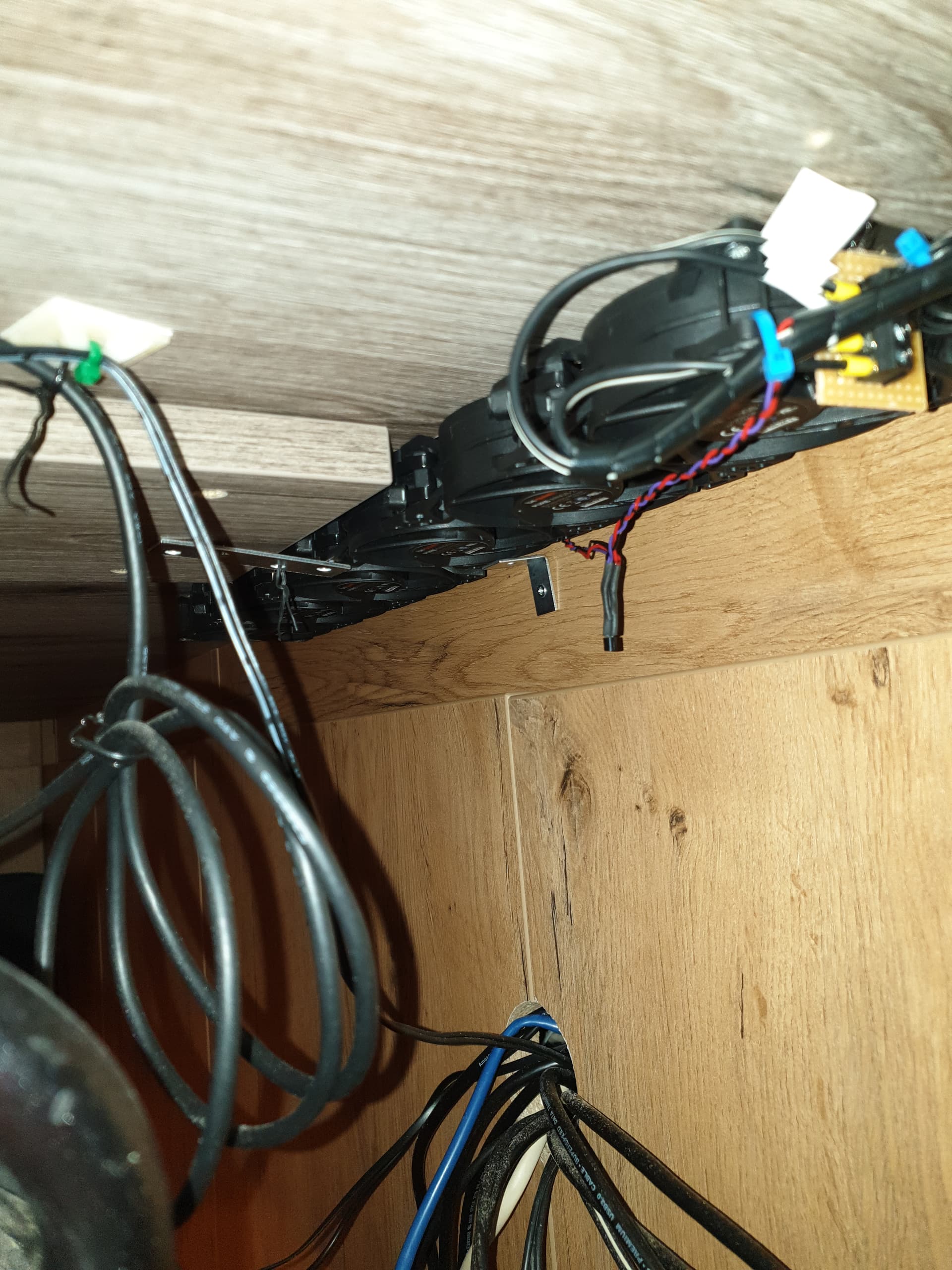

Unsere beiden Rechner stehen beide unter einem Durchgehenden Schreibtisch in U-Form. Nun staut sich, nach einer gewissen Betriebsdauer unter dem Tisch dermaßen die Hitze, dass es nicht mehr angenehm ist. Deshalb habe ich eine Belüftung gebastelt.
Erst habe ich nur versucht ein Lüftungsgitter in die Tischplatte einzuschneiden. Das brachte allerdings gar keine Abhilfe. Die Lösung: LÜFTER :wink:
Ich habe hierzu 6 8cm Lüfter besorgt und unter dem Lüftungsgitter montiert. Die Lüfter werden mittels PID-Regler per PWM-gesteuert. Da ich feststellen musste, dass sich die Lüfter somit nicht völlig abschalten lassen, schalte ich die 12V Versorgung über den Arduino mit einer Transisitor-MOSFET Schaltung.
Es sind zwei 18b20 Temperatursensoren im Einsatz. Einer über und einer unter den Lüftern. Sobald die Differenz der beiden einen bestimmten Wert übersteigt beginnen die Lüfter zu arbeiten. Beim Start werden die Lüfter für einen bestimmte Zeitraum mit maximaler Drehzahl angesteuert (Start-Boost)
