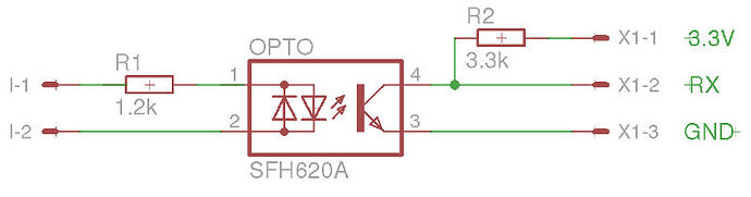

@68tjs : merci pour l'explication du fonctionnement de ce montage. Quand j'ai fait le mien, je n'avais pas d'optocoupleur double. J'ai donc mis un simple CNY17 précédé d'un pont de 1N4148.
En toute logique, je devais aggraver le problème et c'est pourquoi j'avais prévu une capa (valeur à déterminer expérimentalement) pour "lisser" la commande de l'opto.
Au départ, j'avais prévu une résistance de collecteur de 4,7kOhm. Cela ne marchait pas.
J'ai donc augmenté la résistance à 47kOhm et tout c'est mis à marcher, sans la capa de lissage. Je n'ai pas poussé plus loin, pensant avoir "augmenté la sensibilité" en diminuant le courant collecteur.
En fait, à la lumière de vos explications, j'ai surtout augmenté la saturation du transistor !
J'ai trouvé la confirmation dans la datasheet du CNY17 qui donne différentes valeurs de T on avec ou sans saturation. La saturation peut rajouter jusqu'à environ 20 µs, largement suffisant pour ponter les coupures dues au passage au zéro du 50kHz sinusoïdal.
Encore merci pour l'explication qui explique et dédouane ce montage a priori intrigant (à condition de bien saturer le transistor).

Bonsoir Pierre,
Le bon montage, c'est celui qui marche !
Je pense que de nombreux utilisateurs ont utilisé avec succès le "montage de base" largement publié et dont le fonctionnement a été expliqué par @68tjs, à savoir:
Le Vcc est à 3,3V ou à 5V selon la tension d'alimentation de la carte.
Seul bémol, à la lumière des explications de 68tjs, J'augmenterais la résistance R2 à 47kOhms pour assurer la saturation du transistor. Avec la résistance de tirage interne activée dans l'Arduino en parallèle, on devrait avoir dans les 30kOhms, ce qui devrait fonctionner à coup sûr.
On peut probablement ne pas mettre R2 et s'en remettre uniquement à la résistance de tirage interne.
Bonne bidouille,
MicroQuettas

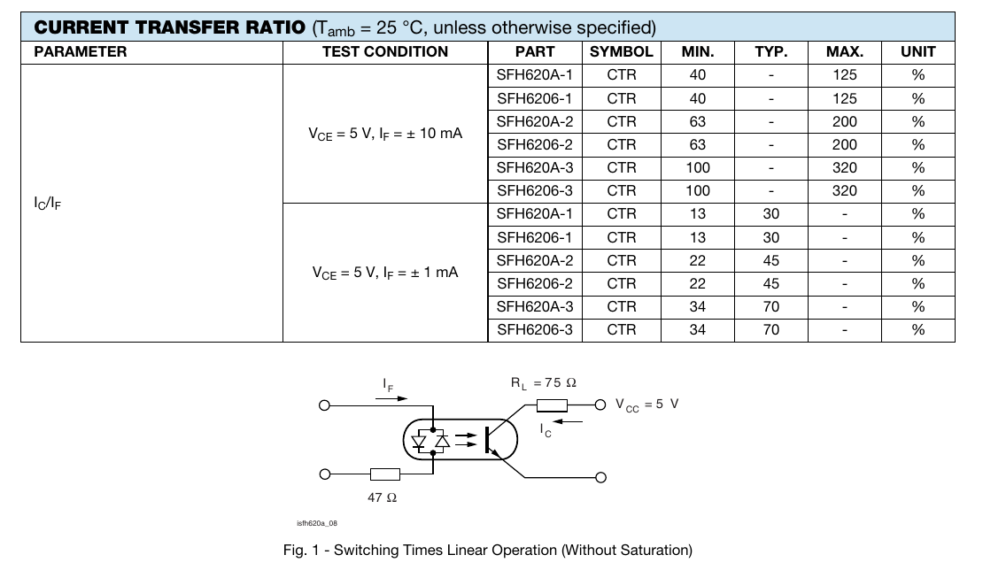

La résistance R1 (1,2k) me parait faible par rapport à la limite max fixée par Enédis qui doit être de 2k.
Le SFH 620A est pour moi le meilleur choix.
Je choisirai le grade A2 -> SFH620A2
Dans sa datasheet on trouve :
If est le courant dans les deux diodes
IF = 1 mA ⇾ 22% ≤ CTR ≤ non précisé | ⇾ Typique 30%
IF= 10 mA ⇾ 63% ≤ CTR ≤ 200%
Si le courant dans les diodes est trop faible, la valeur du CTR s'écroule.
Ce qui veut dire qu'il y a un compromis à trouver entre respecter la limite Enedis et un courant suffisant.
Si la résistance min est bien de 2k, l'amplitude des signaux Enedis étant de 12 V crête le courant max avec 2 k serait de 6 mA.
Il existe une variante au schéma de @MicroQuettas avec un transistor mosfet supplémentaire.
Si tu ne le trouves pas, je pourrai te le fournir.
Si la saturation n'est pas maitrisée, il peut y avoir des "remontées" de signal à l'état 0 V
Le rôle du mosfet est de masquer ces remontées.
⇉Tant que la valeur de la remontée est inférieure au seuil de conduction du mosfet, celui-ci ne conduit pas et la sortie reste à 0 V.
C'est satisfaisant pour les yeux de ceux qui ont un oscilloscope, mais je ne suis pas sûr que cela soit utile.
Cela va dépendre du choix du mosfet et du choix du microcontrôleur.

Ce qui veut dire qu'avec un optocoupleur sérieux comme le SFH620-A2, il faudrait vraiment une très mauvaise saturation pour que le micro prenne ces remontées en compte.
Malgré tout il ne faut pas éliminer le cas où un linky peut aussi délivrer moins de 12 V.
Sans moyen de contrôle (oscilloscope) on peut faire quelques manips pour voir s'il y a de la marge.
Tu peux essayer avec différentes valeurs de R1 : si cela fonctionne avec 2k, tu augmentes jusqu'à ce que cela ne fonctionne plus.
Si tu trouves qu'avec 3 k cela ne fonctionne pus, il faut penser à passer au schéma avec mosfet.
Si tu trouves 10k, pas de soucis, tu as de la marge.
Attention : Je n'ai pas fait la manip, je m'appuie sur des simulations Spice avec le SFH 620, pour le reste c'est juste mon analyse.

Pour le mosfet il faut deja que tu dises si tu travaille en 5 V ou en 3,3 V.
Je ne suis pas convaincu de son utilité, si tu fais comme @MicroQuettas c’est dire tu diminues le courant collecteur, à courant photonique constant, tu augmentera la saturation. C’est pour moi une solution ceinture plus bretelles, mais si tu sens plus à l’aise avec, fais comme tu veux.
Sinon on trouve des sfh620 A2 sur aliexpress a des prix bien inférieurs a ceux de RS.
Le choix du mosfet se fait sur la valeur du Vgs_threshold qui, je le rappelle, est la valeur de la tension de déblocage, pas celle de conduction totale. C’est la tension qui laisse circuler un courant de seulement 250 micro ampères.
Dans Tuto et cours regardes les articles sur les mosfet d’ @hbachetti .
Tu y trouvera explications et propositions de références.
Note :
Un transitor bipolaire est un amplificateur de courant.
I_collecteur = I_base x beta
Quand le courant Ic est maximum, c’est à dire quand Rcollecteur x Ic = Vcc on dit que le transistor est entré en saturation.
Si on continu a injecter plus de courant de base que Ic/beta il va y avoir dans le transistor stockage de charges non utilisées, qui se libèreront quand il n’y aura plus de courant photonique.
@MicroQuettas en augmentant la résistance de collecteur a diminué Ic et donc le besoin en courant photonique, ce dernier étant constant la saturation a augmenté.

Pour confirmation, la sortie Opto et résistances ( 2k et 3.3k) se branche sur ma carte en RX. (selon echanges du 26 janvier entre vous et 68tjs.
Non. Par rapport au schéma du post 87:
  • R1 = 2k
  • R2 = 47k
  • X1-1 vers 5V de la carte,
  • X1-2 vers D10 (PB2) de la carte,
  • X1-3 vers GND de la carte,
  • I-1 vers Linky,
  • I-2 vers Linky.
