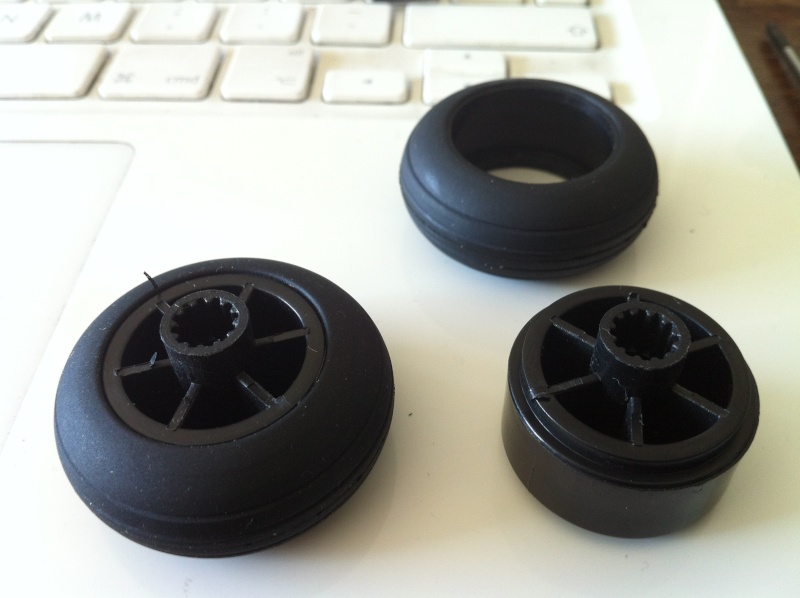

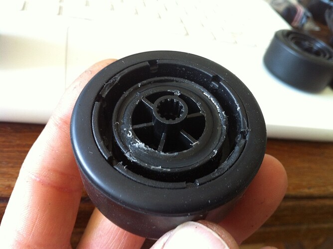

Aujourd'hui, j'ai reçu mes servos et les roues qui étaient livrées avec, démontage du pneu :

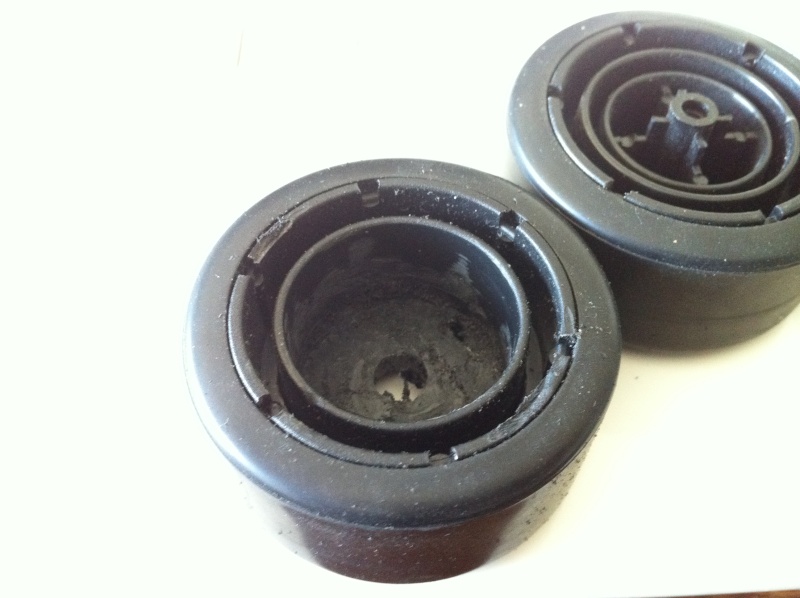

Démontage des roues arrières de la balayeuse :

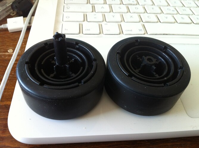

Je supprime la partie centrale du moyeux :
Et je mets l'autre jante à la place du moyeux que je fixe à la colle chaude :
Je peux maintenant monter ces roues sur les servos :
XD XD
Ah! j'aime bien quand des choses différentes s'emboitent nikel (pas de mauvaises pensées siouplé)

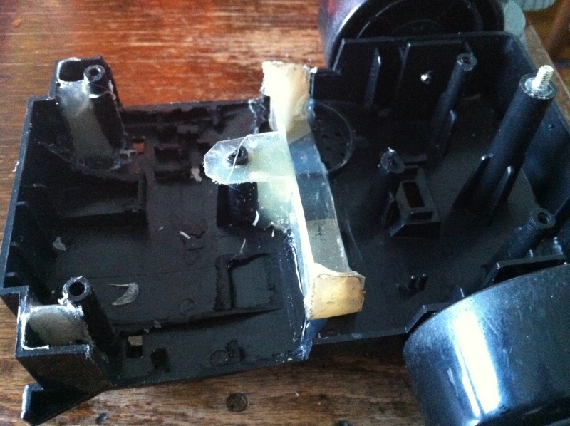

Etripage de la bête XD :

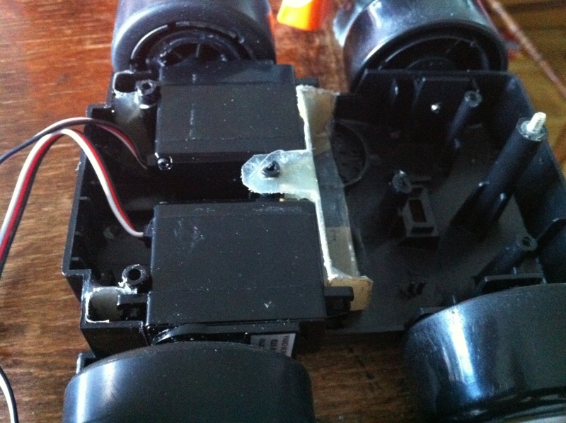

Aménagement de l'intérieur, découpes et mise en place d'un support en fibre de verre pour fixer les servos :
Mise en place des servos, il faut encore les visser :

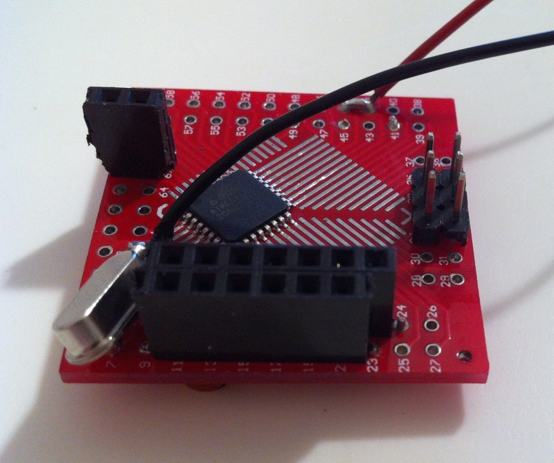

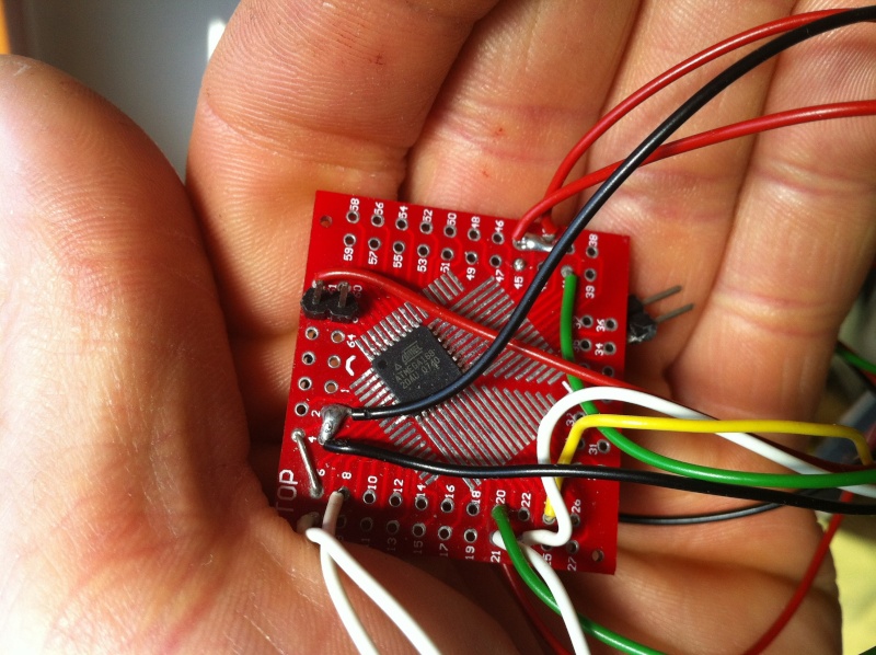

Je cherchais un "truc" que j'avais fait et utiliser pour des essais... enfin retrouvé :
J'enlève les fils, je mets un quartz et deux trois bricoles et je me retrouve avec une "arduino pro mezzo" XD
Bon je me suis décidé à trouver un peu de temps pour avancer :
J'ai recramé un bootloader pour un mega168, et fait un essai avec "fade".... on est bon pour continuer XD
