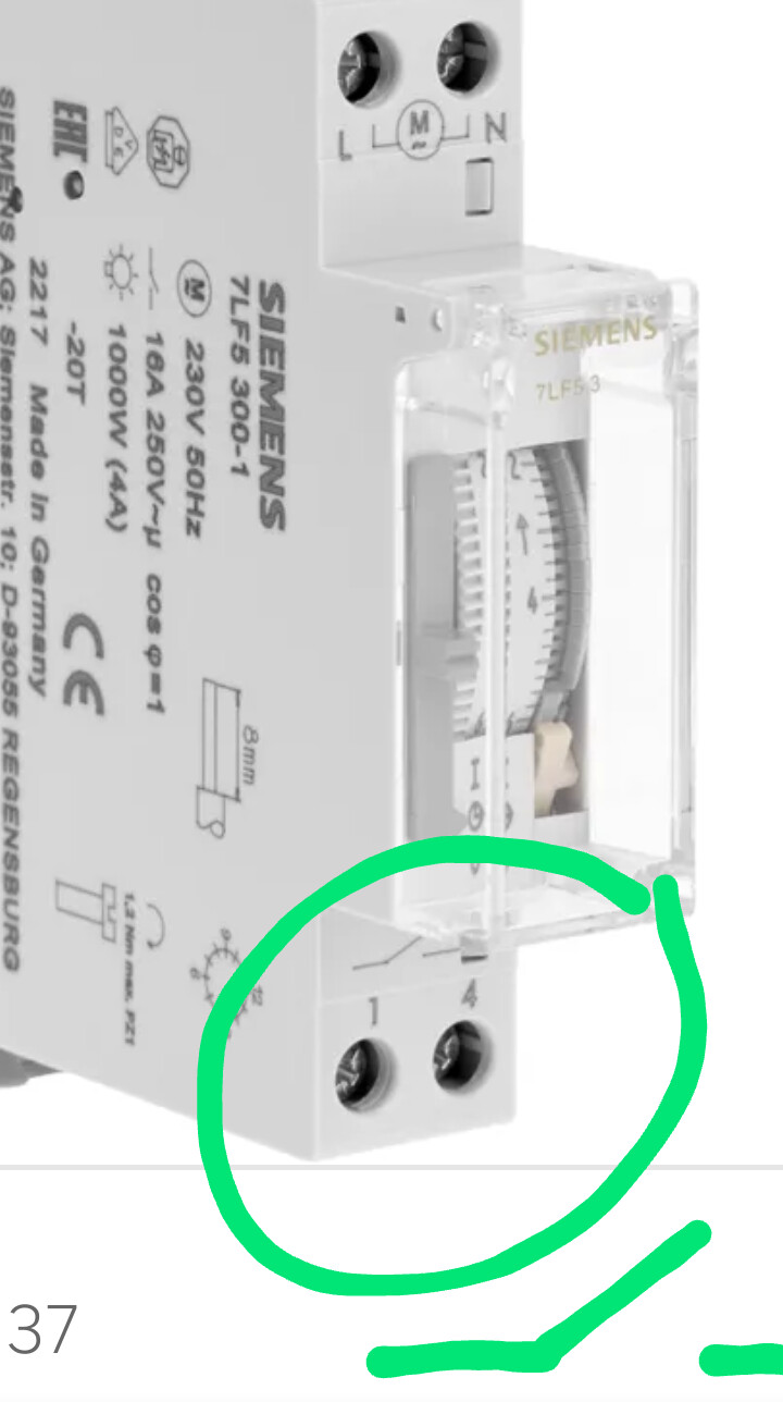

Bonjour,
Une idée plus proche du hard que du soft.
Lire l'état d'un contact de programateur basique pour connaitre l'heure d'ouverture et de fermeture sous condition avec un truc comme ça cablé sur une "INPUT_PULLUP"
Je donne un exemple du premier que j'ai trouvé, mais il y a beaucoup moins cher en cherchant mieux.
(Je vais me faire souffler dans les bronches par les softeux, au moins je donne du grain à moudre...)
PETIT RAJOUT:
-Utiliser pin 2 ou 3 en mode interupt pin
-Rajouter un anti rebond hard ou soft ou bibliothéque debounce.
Et bien entendu, integrer cela dans ton code actuel.
(L'inter, en INPUT_PULLUP se ferme = il est midi, sortir d'hibernation et ouvrir la porte...
L'inter s'ouvre, il est 18h, attendre que soit réunies les conditions pour fermer la porte et entrer en hibernation)
En général, on ajoute un module RTC (horloge temps réel) au montage. C'est assez bon marché et les exemples d'utilisation sont nombreux...
