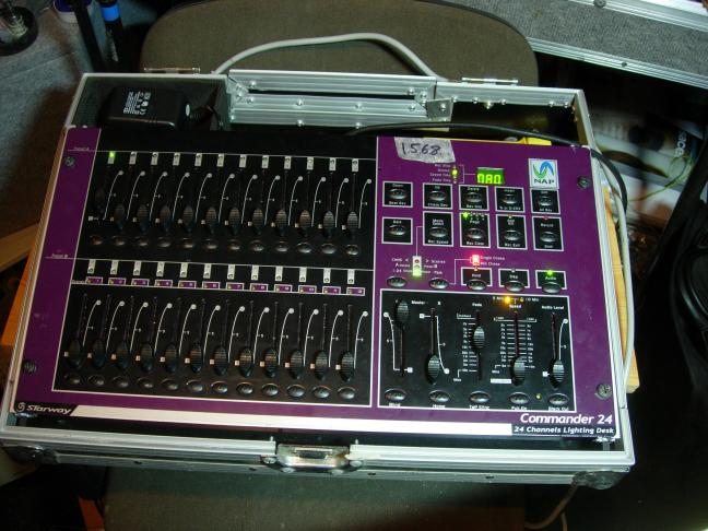

La console que j'utilise pour envoyer du DMX :

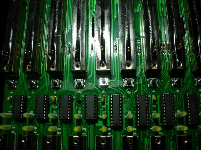

et tant qu'à faire, je me dis "tiens, on va voir s'il y a quelque chose d'interressant dedans, genre la reprogrammer un jour?" Ben non, les circuits sont gommés, pas de port ISP... Tant pis. Je la remonte, et en la branchant, un poussoir coincé : la console ne voulait pas démarrer. je réouvre, et le fautif :
Il a été soudé de travers, c'est malin! alors je l'ai ressoudé. comment perdre 2 heures...
Puis j'ai rajouté dans mon code la réception DMX. Que de galère! j'avais mis un "espion" dans la routine de réception série (led 13 allumée au début de la trame DMX, éteinte lors de la réception des 12 canaux), mais voilà, pas de signal sur la pin 13! J'y ai passé une heure pour finir par trouver que la pin 13 était une sortie PWM, et qu'en initialisant mes timers, le timer prenait le pas sur la sortie, donc normal de ne pas avoir de signal...
Voilà, ça marche, à part que je dois m'intéresser aux canaux 5 à 17 de la trame DMX pour récupérer les voies 1 à 12 de la console. Comme la console n'est pas adressable et qu'elle envoie bien les canaux dans l'ordre, il faut que je vois pourquoi, je verrai ça avec celui qui a pondu le code de réception DMX (un certain marc Pierson).

Simple question de néophyte,concernant ta console ce que je vois sur la photo du démontage c'est 1 microcontrôleur par voie ou rien à voir ?
osaka: Simple question de néophyte,concernant ta console ce que je vois sur la photo du démontage c'est 1 microcontrôleur par voie ou rien à voir ?
Je ne me suis même pas intéressé à ces bêbêtes, ce sont des circuits TTL, des multiplexeurs certainement. le coeur est constitué de trois µP (deux pour lecture des potars et poussoirs certainement, un un qui regroupe toutes les données pour envoyer les trames DMX). ça m'a paru bien trop complet pour aller mettre mon nez dedans...

pour les circuits qu'on voit sur la photo de la console, ce sont des 74HC4051 (multiplexeurs analogiques) et des 74HC573 (latchs 8bits), ce que je pensais...

Génial ! Merci beaucoup. Pour remplacer avantageusement ta triste console, je te conseille ça : http://www.le-chat-noir-numerique.fr/ Un excellent logiciel lumière, qui en plus sais "causer" avec arduino ( http://www.le-chat-noir-numerique.fr/whitecat/dokuwiki/doku.php?id=configuration_arduino&DokuWiki=9cb7afd38aa2cac9c9449aaf3600e269 ) A +, je me plonge dans ton pdf! Jacques.
Ah non, pour rien au monde je ne changerais ma console, même si tu la trouves triste! Ca fait 8 ou 9 ans que je l’ai, je n’utilise que deux de ses fonctions, et ça marche du tonner! Non, surtout pas d’ordinateur dans ma régie (pis un portable, c’est tellement facile à chouraver!). Je l’utilise en 12 voies + 12 prgms, amplement suffisant, je n’ai pas besoin de plus! (tant que les lyres seront à 2500€ pièce, et qu’elles tournent en Eth, je ne suis pas prêt de m’en équiper!) dimmer uniquement :wink: . Puis les scènes où j’interviens sont rarement équipée en lumière, et quand elles le sont, c’est tellement mal câblé que je n’utilise pas le système en place. XD Mais c’est sûr que si on doit commencer à tourner avec du robotisé, alors oui, je me tournerai vers de la console plus lourde (mais toujours en pupitre, je suis comme ça…).
Mon but est d’être autonome, il ne me manque que ce bloc puissance. :.
Dans mon PDF, il y a une grosse partie vide, c’est cette fameuse carte “extended”, car je ne sais toujours pas quelles fonctions je vais coller dessus (relais, timers additionnels, gadgets…). C’est pour ça qu’il y a 4 cartes puissance, car on peut aussi utiliser le timer5 pour commander la 4ième en dimmer comme les autres. Pour l’instant, la seule idée est de réserver une voie pour la commande machine à fumée…
je suis à l’écoute de toute remarque sur mon pdf (manque de clarté, fouillis possible…) Pour l’instant, je jette dessus mes notes, il y a encore du tri à faire… Merci aux courageux qui mettront le nez dedans!
