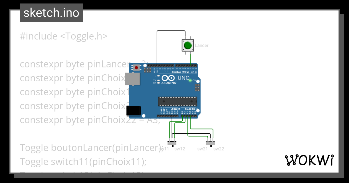

c'est typiquement une définition de programme qui se prête bien à la programmation par machine à états (cf mon tuto éventuellement) et pour simplifier votre gestion des boutons, éventuellement utilisez la bibliothèque Button dans easyRun de @bricoleau ou OneButton de Matthias Hertel ou encore Toggle de @dlloyd.
Si j'ai bien compris, tu veux faire un tirage à chaque mise sous tension du µC ?
Dans ce cas, il suffit de position une variable "lancer" globale à 0 ou false.
Dans la loop tu test la valeur de la variable "lancer", si elle est à 1 ou true, tu fais juste un return ou un delay assez court.
juste après ta série de random, tu fais passer ta variable "lancer" à 1 ou true.
Si tu as un bouton ou un moyen de relancer le dé sans mettre hors/en tension, tu utilise toujours cette variable pour ne pas entrer dans la condition en passant la variable "lancer" à 0 ou false.
Je ne sais pas si je suis très clair :slight_smile: ?
un petit exemple avec affichage dans le moniteur série avec la bibliothèque Toggle

  changement |= switch11.onPress();
  changement |= switch12.onPress();
  changement |= switch21.onPress();
  changement |= switch22.onPress();
  if (changement) {
    des =  ((digitalRead(pinChoix11) == LOW) ? 0b01u : 0b10u) << 2;
    des |= (digitalRead(pinChoix21) == LOW) ? 0b01u : 0b10u;
    printDes();
int testLancer() {
  poll();
  int valeur = 0;
  if (boutonLancer.onPress()) {
    Serial.print(F("Lancer : "));
    switch (des) {
      case DES_4:  valeur = random(1, 5); break;
      case DES_6:  valeur = random(1, 7); break;
      case DES_10: valeur = random(1, 11); break;
      case DES_20: valeur = random(1, 21); break;
      default:     Serial.println("DES INCONNU."); break;
    Serial.println(valeur);
    return valeur;
  return 0;
  randomSeed(analogRead(A5));
  boutonLancer.begin(pinLancer);
  switch11.begin(pinChoix11);
  switch12.begin(pinChoix12);
  switch21.begin(pinChoix21);
  switch22.begin(pinChoix22);
  choixDes();
  testLancer();
excellent, merci beaucoup pour tes réponses, je vais approfondir tout ça =)
merci pour ta réponse,
non pas tout à fait, plutôt faire apparaitre le chiffre du "type de dé" selon les switch, puis faire un tirage à chaque fois que le bouton est appuyé, (selon la position du switch). Si le switch ne change pas de position, pouvoir rappuyer sur le bouton pour relancer des randoms. Si le switch change et ou revient sur la position précédente, rafficher le chiffre du "type de dé".
Je crois avoir bien compris l'idée de mettre une variable "lancer", true ou false. Mais j'avoue que je n'arrive pas à la mettre en place pour que tout fonctionne correctement.
vous avez étudié le code proposé plus haut ?
la fonction choixDes() regarde s'il y a eu un changement dans la configuration des 2 interrupteurs
ok, effectivement ce n'est pas ce que j'avais compris de ton code.
Si la notion de machine à état te parle, tu devrais t'orienter vers là.
Tu devrais aussi je pense t'orienter vers une librairie pour gérer tes boutons.
Car ton code est un peu "bordelique" :slight_smile:, avec notetament ce genre de code qui complexifie la lecture:
