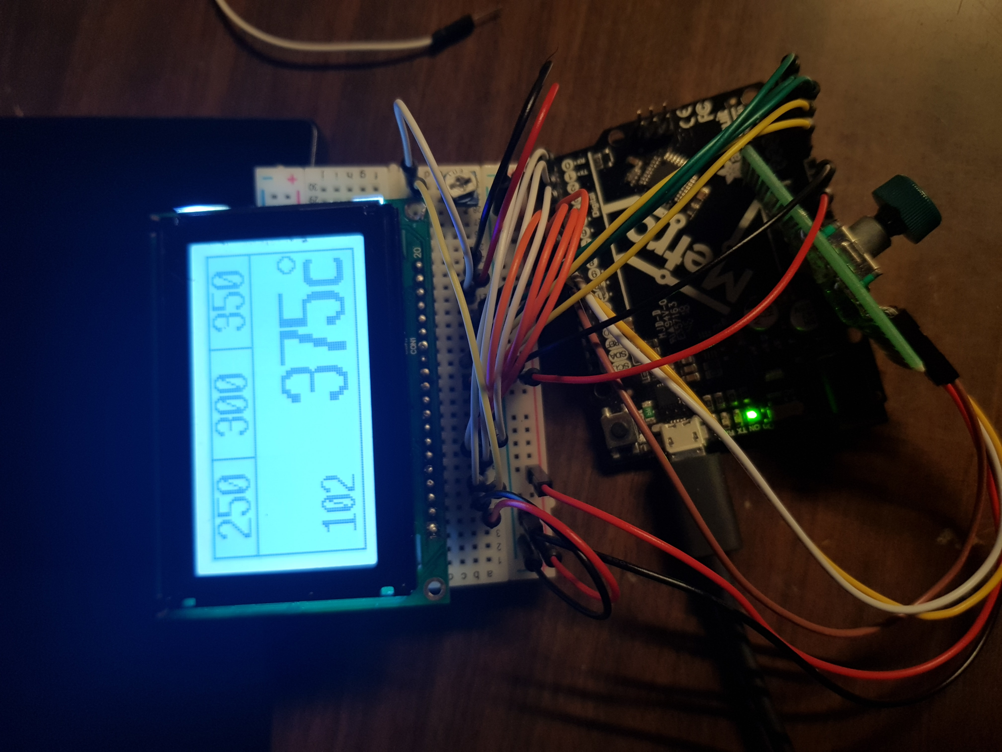

Projet : station de soudure Wmrp avec 128x64 lcd
Bonjour a tous alors moi c'est Alf , sa fait un moment que je connais et utilise des arduino mais je suis toujours débutant dans la programmation :confused:
ce projet étant un peut plus compliquer que a mon habitude je me permet de crée de post pour demander quelque information :slight_smile:
la base du projet est une copie d'un projet existant mais modifier a ma sauce :slight_smile:
"Creative lab RT soldering station"
mais je veux modifier l’écran et rajouter un encodeur rotatif et donc pour le moment tout se passe "relativement" bien

donc voici l’état actuel , et je bute sur plusieurs problème et je ne connais pas les terme ou les commande qui me permette de faire se que je voudrai xD
mon premier souci vient du fait que malgré que j'ai crée des "Area" je suis obliger de faire des "CursortoXY" pour éviter un défilement des nombre de plus sa n'efface pas vraiment donc il me reste toujours le 1 des 100 en dessous de 100 -_- et "ClearArea" efface tout l’écran
ensuite j'aimerai que les 3 valeur supérieure soi des "référence" et que avec le rotary le puisse sélectionner la valeur que je désire pour
click-long permet la modification de la valeur
double-click sélection de la valeur en tant que valeur " Target" ( la valeur en dessous a gauche)
et la je ne sais pas le comment , un menu ? mais ce n'est pas un menu mais des valeur interactive ? ici je suis en territoire inconnu et je ne trouve pas vraiment se que je veux malgré mes recherche
donc voila :slight_smile: je suis a la recherche d'information si quelqu'un connait des solution ou des tuto qui sont en lien avec mes souci je suis preneur , merci a tous

d'abord Merci beaucoup pour ta réponse :slight_smile:
Merci sa ma donner une idée =P j'ai simplement rajouter un print("0"); avant l’écriture de n'importe quelle nombre <= 100
et bien j'utilise déjà la librairie "ClickEncoder" je me suis un peut habituer =P et je ne comprend pas bien ton argument pour les librairie Cela dit sa reste très instructif :slight_smile:
peut-être que c'est pour une faciliter de programmation ? ou c'est ma faute j'aurai du préciser que j'avais déjà trouver une solution a la place de placer mon code dans une balise
et donc je précise mon but dans ce projet est de tenter de respecter les 5 microseconde de delay pour le main loop
ici j'ai créé un nouveaux morceaux de code qui me permet de sélectionner une valeur et d'inverser les couleur pour obtenir un "affichage" de la valeur sélectionner sur le lcd
ensuite je devrai pouvoir créé la fonction de modification Mais étant donner que l’état de l'encodeur est déjà utiliser Par le void "pushbutton_control" je ne sais pas encore comment mettre en "pause" ce void pendant que je modifie la valeur Tout en laissant le code faire sa boucle de 5ms
Mais mon problème actuel c'est que je ne parvient pas a faire "clignoter" la valeur , j'ai essayer avec For mais Break le brise a la première boucle , et en void sa ne fonctionne pas ou je l'utilise mal , sa reste possible xD

ensuite encore Merci =D je n'avais pas totalement compris mais j'ai fais le lien =D et donc j'ai réécrit un bout de code et sa fonctionne , enfin Presque haha
je m'explique , j'arrive a sélectionner une valeur en changeant la couleur
le double click fonctionne pour entre dans la valeur sélectionner et la modifier
et le click maintenu pour sortir du "mode" édition et retourner au "menu" de sélection des valeur
Mais le simple Click pour sélectionner la valeur et la faire devenir la nouvelle "targetTemp" ne fonctionne toujours pas :confused: work in progress

Mais quand je rajoute ma fonction LCD_update(); je prend +50 ms
un LCD c'est relativement lent... il ne faut mettre à jour que ce qui a changé.
Quel type de LCD avez vous ? vous l'adressez pixel par pixel ?
ensuite j'aimerai aussi en quelque sorte faire clignoter le nombre sélectionner pendant 5 seconde avant de le "désactiver" et tourner le rotary permettra de le "réveiller" le clignotement
tout ça se fait dans la machine à état :slight_smile:
J-M-L:
il est vrai que j'ecrit a Chaque fois Chaque Valeur , hors il ne devrai y avoir Que "actualTemp" qui devrai être modifier en permanence , il me reste uniquement a voir comment adapter cette idée =D
rajouter des int pour "previous" de Chaque valeur et utiliser des if avec != j'imagine quelque chose du genre
J-M-L:
sinon mon écran est "nhd-12864 wg-btgh" un 128x64 contrôler avec GLCD:ks0108 en 13 pin
pour le mode exact de contrôle je ne sais pas exactement comment la librairie GLCD fonctionne
cela dit je me souvient avoir du modifier dans les Font fixednums15x31 le signe ":" en "c°" et j'ai du faire sa avec de longue ligne de code 0x01,0x03 ,etc
Ok - oui Ne peindre que ce qui a changé en conservant l’ancienne valeur c’est la bonne approche
finalement j'ai pu grandement avancer :slight_smile:
mais je me heurte a 2 souci ,
la boucle for , je ne comprend pas
normalement si j'ai bien comprit mon bout de code demande de bien passer par toute les "étape" afin d'initialiser une première fois toute les valeur
  for (int r = 0; r <= 1 ; r++) {
      refresh = Rtemp1;
  for (int r = 1; r <= 2; r++) {
      refresh = Rtemp2;
  for (int r = 3; r <= 4; r++) {
      refresh = Rtemp3;
  for (int r = 4; r <= 5; r++) {
      refresh = Rtarget;
  for (int r = 5; r <= 6; r++) {
      refresh = none;

il Finit toujours sur la dernière étape Sans même passer par les étape précédente
ensuite j'ai la plus grosse perte de temps est l’écriture de la température actuel
mes connaissance actuel me dit qu'il me faut trouver un moyen de décomposer la valeur en 3 et imprimer uniquement se qui a été modifier
de la façon ou je l'imagine sa donnerai ça :
if (actuelTemp <100){
  digit100 = 0
if (actuelTemp >100 && actualTemp<200){
  digit100 = 1
if (actuelTemp >200 && actualTemp<300){
  digit100 = 2
if (actuelTemp >300 && actualTemp<400){
  digit100 = 3
mais il n'y a t'il pas de façon de faire plus rapide ou plus simple ?
euh ce code là ne sert vraiment à rien
      refresh = Rtemp1;
      refresh = Rtemp2;
      refresh = Rtemp3;
      refresh = Rtarget;
      refresh = none;
c'est comme si vous aviez juste écrit       refresh = none;(l'optimiser de code va s'en rendre compte d'ailleurs et virer tout le code avant)
qu'avez vous en tête ?
un boucle for, ça sert à répéter un certain nombre de fois des instructions. si vous voulez afficher 10 fois Bonjour vous pouvez écrire for (int i = 0; i < 10; i++) Serial.println("Bonjour");mais affecter plusieurs fois la même valeur à la même variable ça ne sert à rien du tout...
sinon votre approche pour trouver quel est le chiffre des centaines et efficace. on peut faire aussi des division, par exemple si vous divisez en nombre entier 234 par 100 ça fait 2 --> magique c'est le nombre des centaines :slight_smile: - mais une division est coûteuse en temps de calcul, vos comparaisons iront plus vite.
est-ce que vos chiffres peuvent être négatifs où aller au de la de 255 ? si c'est plus petit que 255 on peut utiliser uun type byte (ou uint8_t) pour stocker la valeur. Les comparaisons se font alors en nombre entiers sur un octet et c'est rapide sur un processeur 8 bit
Sinon Vous pourriez sinon transformer votre nombre en chaîne de caractère et comparer un par un avec les caractère d'avant. ça prend plus de mémoire flash et SRAM mais si vous n'êtes pas trop plein, c'est une approche possible.
J-M-L:
et bien depuis que je recherche a limiter le temps de rafraîchissement de l’écran j'ai sépare les valeur a afficher en case avec switch pour afficher uniquement quand il y a modification
Mais il faudrait que je passe une fois par toute les action de mon switch au démarrage pour "écrire" les valeur une première fois sinon j'ai un écran Vide qui attend la modification d'une valeur
cela dit je vient de penser que écrire juste une fois les valeur dans "setup" devrais largement suffire , chercher une solution quand il y a pas de problème ...
et je voulais aussi essayer de me servir de for pour faire clignoter les valeur sans trop consommer de ressource , pendant 10 boucle c'est High et 10 Low et on recommence
J-M-L:
a ce moment la je vais essayer mon approche alor :slight_smile: c'est un "micro" fer a souder donc 25-420 max :slight_smile: ensuite j'avais penser a votre solution mais c'est un peut plus au dessus de mon niveau :slight_smile:
oui c’est comme ça qu’on peut faire
faites une fonction qui rafraîchit l’écran de manière optimisée et donnez un paramètre booléen à cette fonction pour forcer l’affichage même si les valeurs n’ont pas changé
void affichage(bool forcerMaJ = false)
  if (forcerMaJ) {
    Effacer tout l’écran et tout redessiner
     Soyez moins bourrin et ne modifier que ce qui a changé
En mettant une valeur par défaut à faux ça veut dire que dans la loop vous pouvez appelez juste affichage(); et le compilateur sait que le paramètre est faux, sinon dans le setup vous appelez affichage(true); et la vous forcez la valeur du paramètre
