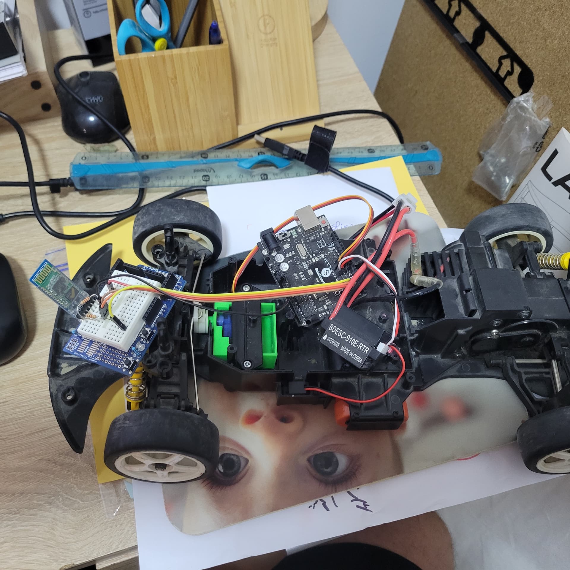

Je suis père e famille de deux petits garçons. Il y a quelque temps, j’ai trouvé une voiture radio commandé électrique sans commande. J’avais dans un carton une carte similaire a une arduino uno r3 marque chinoise. Après avoir vue plusieurs tutos j’avais acheté quelque élément électronique tel un ESC, un servo SG90 et une hc05. Car je voulais le piloter via un vieux smartphone androïde compatible BTH
Je me suis remis sur le petit projet, il y a quelques jours et je block. Je ne comprends pas mon problème.
Si je tourne, pas de problème à première vue. Je tourne à droite et à gauche. Dans l’application que j’ai trouvée, Arduino Bth contoler. Si je n’appuie pas sur droite ou gauche, je demande à centrer mon servo.
Puis perte de connexion Bth après un certain temps.
Si j’accélère ou recule, là aussi pas l’impression d’avoir de problème. Ici aussi si je n’appuie pas sur avancer ou reculer, je demande l’arrêt. Mais là encore perte de connexion après un certain temps
Si je viens à tourner et accéléré je perds direct (1min maxi) la connexion Bth.
J’ai hier mis des résistances comme sur les exemples avec la hc05. pensans que cela alait resoure le problème. Même problème, je ne comprends pas.
j'ai fais plusieurs essais, visible dans le programme si dessous. tous le même problème.

voici la photo de mon montage

Mais desolé, ta photo de l'interconnexions des composants est illisible pour moi.
Elle est un peu comme un message SOS posé dans l'urgence avec les moyens du bord.

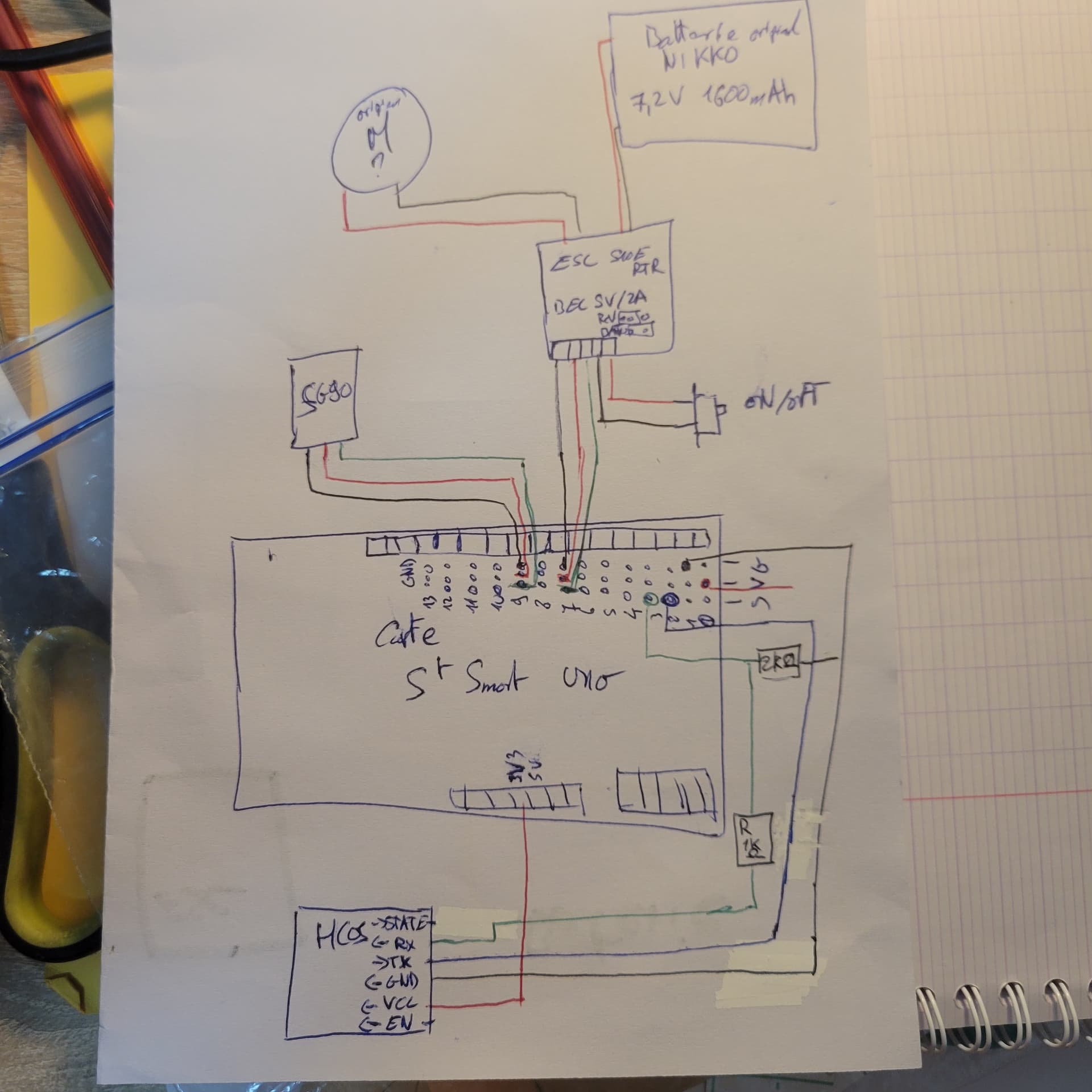

On n'est pas dans l'urgence d'un SOS, J'aurais préféré STP un schéma, même à main levée, précis des interconnexions entre HC05 et Arduino, Arduino ESC, ESC moteurs, distribution des alims.
Un schémas que tout le monde pourrait comprendre et réutiliser.
Les signaux RX, TX du HC05 sont en 3.3V
Les Entrées/Sorties de l'Arduino en 5V
Ceux d E/S de ESC sont en ...?
Comment as tu adapté ces signaux entre eux?
Ça ne se voit pas sur la photo!
Tu nous fais un schéma STP?

voici le schema

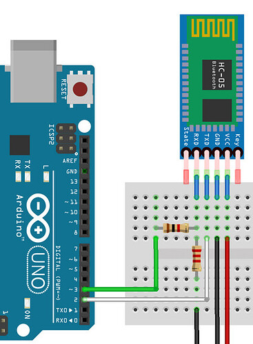

Pour le module HC05, je lis
Alimente le avec le 5V et non le 3.3V de ton Arduino, il fonctionnera mieux.
Je ne suis pas certain que tous les modules HC05 soient équipés d'un régulateur de tension, donc prudence.
Le pont diviseur est "à l'envers". La résistance de 1kΩ devrait être coté UNO et non coté HC05
Pas faux, celui que j'utilise ressemble à celui que @juanjx a mis en photo, et fonctionne en 5V mais pas en 3.3V.
Maintenant, avec les clônes et versions multiples de HC05, qui est qui?
je ne suis pas sur de comprendre. Ou dois je mettre ma résistance. j'ai refais ce câblage.
je me suis mis sur le 5 v, derrière le module il y a bien marqué 3.6--6V .
Je peux allé a droite ou a gauche plusieurs fois, ras.
Mais quand je veux avancer ou reculer, la commande passe bien mai apres cela je ne peux plus rien faire et la connexion ce coupe. Le hc05 se remet a clignoté,
Sur la carte chinoise uno, j'ai bien une led. elle clignote bien au démarrage. Quand mon problème arrive elle est toujours allumé.
j'ai mis le code, je ne vois pas de différence j'ai branché l'esc sur la pin 13 apres avoir brancher le servo jai bien es roue qui on a droite a gauche.
