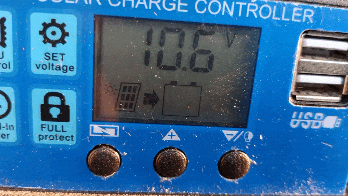

Hola compañeros!
mejorando el proyecto y refrescando la memoria con millis, me puse a arreglar un problema que me a surgido con mi sistema de placas solares y baterías para mi huerto hidropónico
refresco un poco:
el Arduino me sirve para decir que batería trabaja y cuanto tiempo estar funcionando con chequeos de tensión, cogiendo de A o B según tensión leída o tiempo pasado mediante millis.
Tengo dos placas solares, dos mppt y dos baterías, así me ahorro conectar baterías en paralelo ya que son de diferentes amperios y se acabarían estropeando.
Bien me encuentro que los mppt ( controladores de carga de las baterías) cuando la batería tiene poca carga, solo que se cargue un poco va haciendo intermitencias on/off continuadas lo cual perjudica las baterías hasta que se quedan sin carga, lo cual estresa a todo el sistema y perjudica la vida de la baterías.
Entonces ahora he intentado que cuando detecte que los mppts cortan corriente el arduino bloquee con un relé la salida a "field", y así proteger todo el sistema del on/off continuado por el mppt
Mi idea es solida y le he metido cabeza al tema, pero la programación la llevo floja y es fácil poner algo mal y que no funcione como quieres(aunque la compilación sea exitosa), así que creo que he metido algo mal y no acaba de funcionar correctamente el tema.
adjunto programación:

no se si he colocado correctamente las sentencias o { corchetes, y acaba funcionando que cuando A me baja de tensión, el relé C me corta sin tener en cuenta el contaje o voltaje de B... la función es cuando los dos están bajos corta.
Aunque pongo que me imprima el contaje siempre lo veo a 0, no veo que sume en ningún momento, el Else tampoco se si esta bien puesto ya que es la opción que pasa si --\>contaje llega a 5 se ejecuta esa sentencia...

Hola @tauro0221 !
me causan daños en las bombas ya que al hacer un off/on continuo hasta que se queda sin energía, ya he tenido que cambiar 2 o 3 bombas de agua en un periodo de meses, ademas de un controlador de velocidad de la bomba se quemo ☹
hay va el circuito no todo es lo correcto pero se entiende, no tengo software para hacerlo mejor.
 ![image](https://europe1.discourse-cdn.com/arduino/original/4X/9/8/c/98cde06f98cab2c0517051fd9e6aa14de40e4579.png)
el problema esta en cuando la batería esta baja y el sol se esta yendo, solo que recoja un pico de energía abre field y genera este percance.
en la siguiente imagen veras que hace:
 ![VID20220509203206 (1)](https://europe1.discourse-cdn.com/arduino/original/4X/4/1/9/419a94f14f6bd437d3cf586adacf343a9248583d.gif)
veras batería descargada, coge algo de energía abre field que es la bombilla, se descarga y vuelta a empezar...
también puede ser que no estén bien, los que he comprado nuevos son actualizados... a ver que hacen
gracias por tu tiempo

Ok. Al menos para mi empieza a tener mas color la comprensión del problema.
Por lo que se ve en el video, hace falta garantizar que la acción de uno u otro MPPT se corresponda con una bateria en condiciones.
El problema que yo veo es que pasas de un sistema que esta en vacío (12.6v) viniendo de otro que esta cargado y agotado digamos a 10.7 (aunque este dato no es el mismo).
El sistema en vacio claramente luce como que tiene una bateria que tomó carga (lease tensión de 12.6V como en el video) pero claramente es falso porque lo hizo en vacío. Al ponerlo a trabajar el sistema no puede soportarlo y se desploma.

hola @Surbyte
Durante el video solo esta en marcha la batería A sin arduino,(no habia control de nada mppt a bateria A) no tiene nada que ver el programa(no estaba funcionando), ese es el problema del mppt directo, eso es lo que hace, cuando lo controlo con el programa aguanta horas sin ese problema , hasta que cae la tarde/noche hay es donde debo cortar antes que empiece el problema.
de hecho el programa lo estoy mejorando para evitar que se desplome y pase eso en las dos 🙂
