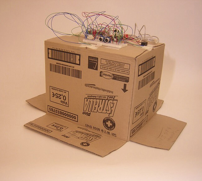

El prototipo
Componentes:
Estructura ligera de cartón 30x30x40 cmts.
Microcontrolador Arduino
Detección de obstáculos por ultrasonidos a 80 cmts
Recepción de ordenes remotas por infrarojos (Protocolo RC-5)
Emisor de ordenes por infrarojos (Protocolo RC-5)
Panel de pilotos luminosos en el interior
Arnés sujeción cabeza
Interruptor ON/OFF
Autonomía de alimentación de 6V.
Descripción técnica
La prótesis performática theP ha sido desarrollada con Arduino
El sistema electrónico se compone de dos tipos de sensores: detección de obstáculos con ultrasonidos (PING) y receptor de luz infrarroja (TSOP1736), a partir de los cuales se reciben estímulos del contexto, un emisor IR y una interfaz de comunicación con el usuario a partir de un código lumino-cromático a base de leds.
La interpretación de los datos introducidos por los sensores se hace a partir de software, verificando a qué distancia queda el obstáculo y decodificando la trama IR (protocolo RC5). La emisón se hace con luz IR, codificando una trama RC5 también vía s/w.
