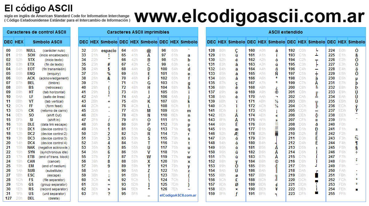

Si es correcto 0x27 es el equivalente ASCII de ESC.
No se como no te quedó claro, y te explico porque.
Buscas en google: tabla ascii como esta
Y donde dice 27 que lees. ESC
Hola, si ya me baje la tabla ascii, de hecho saque de una tabla similar que 0x27 es equivalente a ESC, a demás de leer varios textos en ingles que no me han aclarado mucho.
Pero lo que sigo sin tener claro es, si a arduino por el serial le va a llegar ESC 0x6 '5' CR o le va ha llegar 0x27 0x6 '5' 0x13. Ya que luego el texto recibido por el serial lo voy a almacenar en un string y luego lo analizare para posteriormente activar los contactores correspondientes.
Muchas gracias y un saludo.
Los valores que llegan son bytes pero esos bytes luego los presentas como gustes.
Asi que si defines char c = Serial.read(); recibirás 0x27 0x06 y demás.. terminando en 0x13 que puede servirte como final de comando.
Luego si quieres presentarlo como byte pones Serial.print(c, hex); en formato hexadecimal o simplemente
Serial.print(c); en ASCII o Serial.print(c, DEC); en decimal.
El dato es el mismo, como lo presentas es tu decisión.
