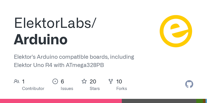

Il existe depuis presque 2 ans une version ATMega328pB qui possède un port numérique supplémentaire et donc 22 E/S numériques dont 8 peuvent faire de la mesure analogique.
Mais Arduino l'ignore superbement.
68JTS,Pour la 328PB, il existe la version elektor la UNO R4
Pas encore essayé, j'ai commander quelques 328PB, mais pas encore eu le temps de faire un petit ci.
