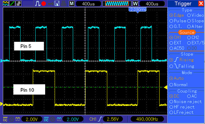

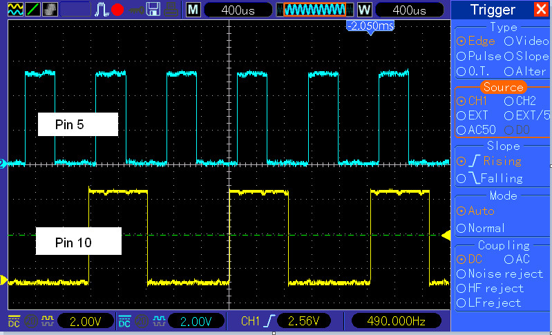

ich bastel gerade an einem 2WD-Robot-Car Bausatz rum.
Ich gebe zur Motorsteuerung 2 gleich PWM-Werte per analogWrite auf Pin 10 und Pin 5 aus.
Dabei messe ich an Pin10 die korrekte PWM-Frequenz von 490Hz an Pin5 jedoch eine Frequenz von 975Hz.
Warum kann ich nicht verstehen.
Den Wert für die Pulsbreite stelle ich z.Z. mit einem Poti ein.
Der soll aber noch von der BAtteriespannung abgeleitet werden.

Das ist normal. Die Pins verwenden unterschiedliche Timer:
http://playground.arduino.cc/Main/TimerPWMCheatsheet
Jeder der 3 Timer steuert 2 PWM Ausgänge. Nicht alle Timer haben die gleichen Teilerwerte und darum kann nicht die gleiche Frequenz auf allen PWM Ausgängen ausgegeben werden.
Grüße Uwe
Am Arduino (Uno) werden alle 3 Timer für PWM verwendet:
D3 …. Timer 2 „B“ output (OC2B), PWM-Frequenz: ca. 490 Hz
D5 …. Timer 0 „B“ output (OC0B), PWM-Frequenz: ca. 980 Hz
D6 …. Timer 0 „A“ output (OC0A), PWM-Frequenz: ca. 980 Hz
D9 …. Timer 1 „A“ output (OC1A), PWM-Frequenz: ca. 490 Hz
D10 … Timer 1 „B“ output (OC1B), PWM-Frequenz: ca. 490 Hz
D11 … Timer 2 „A“ output (OC2A), PWM-Frequenz: ca. 490 Hz

Hallo und Danke.
Unterschiedliche Timer - das erklärt evtl. auch warum die beide Signale asynchron laufen.
Beide DC-Motoren verhalten sich auch unterschiedlich (unterschiedliche Effektivwerte?).
Gruß Ulli
Bild im Anhang
