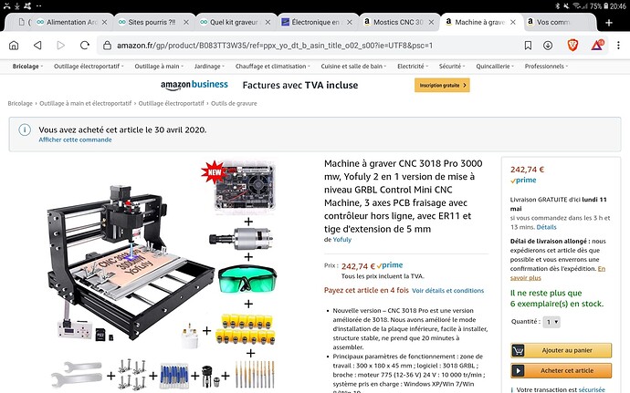

Je viens de me lancer et jai passé commande
cnc 3018pro

Ca y est! La bête est arrivée, montée hier en 1h30.. quelques montages, démontages a cause de schéma assez succinct..
Elle fonctionne , mais un petit soucis de bruit lors des translations x... mais que dans le sens avance (arriere vers l'avant de la machine).
Par contre jeme suis fait une frayeur quand le chariot est venu en butée...
Du coups nécessité d'installer des fins de courses ..
