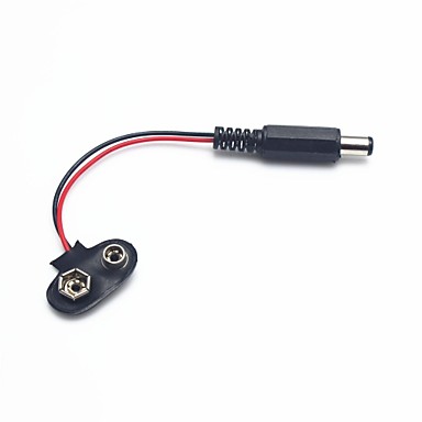

avec ce genre de petit cables, tu peux alimenter avec une pile 9V sans aucun soucis,
tu l'alimentes par le regulateur, donc ensuite, le regul va transformer la tension normalement.
Mais il n'y a pas de régulateur sur une Nano !?
(Du moins la prise n'y est pas, après on peut brancher les fils dénudés, mais est ce correct ?)
Est ce que tu valides ma liste de shopping ?
c'est pas la meme prise, mais tu as un regulateur 5V, sauf que c'est un USB
Input Voltage (recommended) 7-12 V
Input Voltage (limits) 6-20 V
Donc oui tu peux mettre du 9V en alim
5V regulated external power supply (broche Vin sur la carte)
