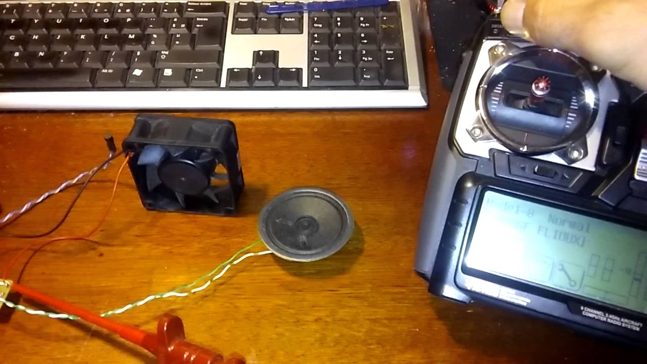

Je n ai pas encore câblé les diodes sur le HP. Pour le moment l arduino nano 3 n est pas encore programmé ni l arduino nano 1 avec le mpu60-50.
La il n y a que le deuxième qui tourne.

https://youtu.be/K9JLGnQXENo

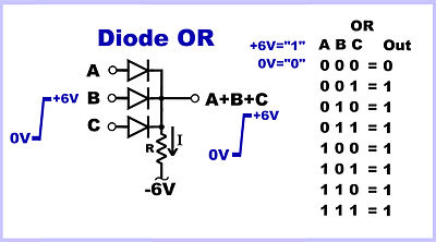

hop, un petit "ou" logique avec 3 entrée qui viennent de tes sorties de tes 3 arduinos

Je ne suis pas trop d'accord :slight_smile:
  • 1 Avec un mosfet je ne vois pas que 2 composants mais 4 .... ( je vois le mosfet et 2 diodes et encore une résistance de grille) voir post #12. Avec le transistor bipolaire cela fait 2 résistances de base + le transistor ...
  • 2 Dans mes fonds de tiroirs il y a plusieurs "bandes de mitrailleuses" de 1N4148 .... :slight_smile:

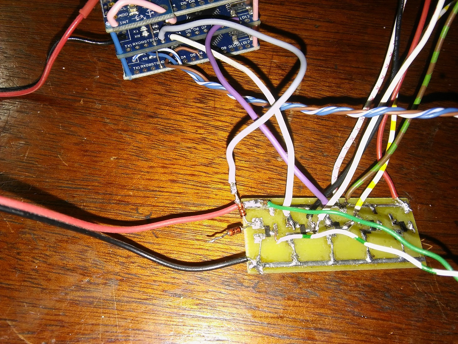

Le montage des transistor en cms
Dans le carde rouge, c est le transistor qui pilote le HP et en vert les deux fils du HP.
Etant donne que je vais me refaire un pcb (sur celui la il y aura une ligne 9v et une ligne 12v) pour passer des npn en cms a des modèles to-92, je peux rajouter une piste pour y faire venir le 5v aussi.
Je peux la mettre, juste au cas ou.... Mais après j ai peur de perdre en dB sur le HP :confused:
