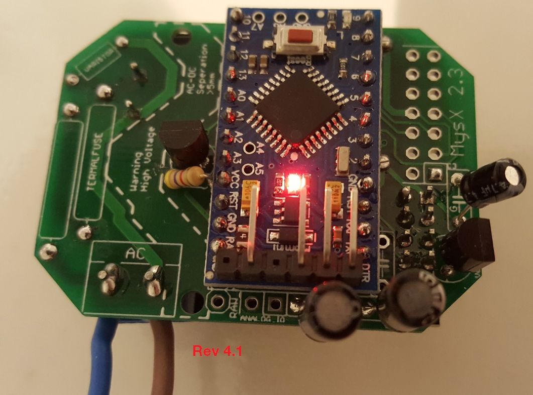

Bonjour,
Je ne sais pas si c'est le bon endroit pour poster cette question, si ce n'est pas le cas désolé.
Je souhaite faire fabriquer un PCB mais avant cela je souhaiterais savoir si les normes électriques sont correcte.
Si quelqu'un si connait, peut-il me dire si le schéma suivant est correct.
Par norme, j'entend espacement entre le neutre, la phase, la terre, ... sont valide.
Merci d'avance

Il faudrait avoir connaissance d'une telle norme pour pouvoir répondre à cette question. Je dois dire tout de suite que ce n'est pas mon cas.
En partant de l'existant, je dirais que la règle de l'art chinoise serait :
espacement entre tensions BT :
  • le plus possible
  • généralement minimum 2mm
  • exceptionnellement 1mm, et dans ce cas, une ligne sérigraphiée est déposée entre les 2 pistes
espacement entre tensions BT et TBT de sécurité :
  • le plus possible
  • minimum 5mm
on voit que la crise du logement t'a fait placer les composants trop près les un des autres. Ce n'est toujours pas la réponse, mais j'insisterais sur la nécessité d'agrandir ton PCB pour l'aérer, le fluidifier, y ajouter les trous pour les vis de fixation, etc ...
Pareil que Trimarco.
J'ajoute :
Un rappel de la destination du CI (Circuit Imprimé) n'aura pas été inutile.
Un schéma électrique aurait aussi bien été utile.
Il me semble reconnaître du Kicad dans la photo que tu as joint.
Kicad incorpore un volet "Outils" (Pcb calculator) où il y a les règles d'isolement en fonction de la tension entre pistes, plus d'autres choses utiles.
L'outil va donner les distances minimales, bien évidement il est préférable d'occuper l'espace maximal que le façonnier de CI permet.
L'isolement annoncé est une chose, l'isolement réel va dépendre du taux d'humidité de l'air ambiant, et en ce moment ce n'est pas terrible.
Je te conseille de recouvrir la carte une fois câblée avec du vernis de "tropicalisation" qui apportera une protection contre le dépôt d'humidité. Sans oublier une fonction anti oxydant sur les pistes et une protection supplémentaire pour l'isolement électrique, le vernis étant meilleur isolant que l'air.

En effet je suis limité par la dimension du pcb, celui-ci va aller dans une boîte d'encastrement qui correspond tout juste aux dimensions, c'est pour cela que les composants sont assez proches.
J'utilise eagle et pensais faire appel à jlcpcb (easyeda) pour la création du pcb.
J'ai rajouté quelques photos du circuit.
ce que l'on ne voit pas c'est comment c'est alimenté, il y a de la BT, de la TBT (5v), mais rien entre, transfo, pont de diodes ?
Alimentation du transfo en 250v et sortie en 5v.
Le transfo est alimenté en direct.
je ne sais pas d'ou vient ton schéma, mais il y a plein d'erreur..
le mieux pour isoler du primaire( 230V) au secondaire ( tres basse tension inferieur a 50V)
il faut faire un trou dans la carte... sous le relay et sous le transfo..
une ligne de de 6mm est suffisant.
et elargir la piste au niveau du 230V
de plus, il y a un composant au milieu avec X, je ne sais pas ce que c'est....
( ah oui le fusible 10A)=> il vient faire quoi ici? il faut isoler l'entrée et la sortie... il est mal connecté..
A NE PAS FAIRE...
et il faut un bon transfo, car avec les mauvais il y a des fuites de courant( risque d’électrocution)
sur le pcb ci dessous tu as un exemple d'un produit sonoff
on peux y voir l'entrée ( 230V et la sortie) il n'y a aucun lien entre les deux, est sont bien separé dessous les transfo/relay, au primaire ( 230V) il ont de gros poligone de pcb + de la soudure, pour faire passer un max de courant sans faire chauffer le PCB.
La taille du PCB est 9cm par 4.5cm environ..

En ne faisant afficher que les pistes hautes et basses, j'ai oublié d'activé la découpe qui était bien présente sur mon circuit.
je met donc à jour les photos.
pour les dimensions du PCB, je suis limité à 5.6cm par 4.2cm, ce qui rend difficile d'y ajouter un trou pour des vis.
Pour ce qui est des dimensions de perçage, ça va de 0.6 mm à 1 mm.
Le fusible est placé de cette façon afin qu'en as de problème sur la sortie, l'ensemble du système ne soit plus alimenté.
Concernant le transfo, il s'agit d'un hlk-pm01: http://www.hlktech.net/product_detail.php?ProId=54
que tu respectes pas les distance de sécurité pour un systeme maison, pourquoi pas, ca me derange un peu ou que tu ne fasses pas d'isolation entre le primaire, tu n'es pas soumis a la norme NF, par contre il y a un risque en cas d'orage, meme si tu as des disjoncteur derriere pour tout couper, il y a un risque, meme minime, si ta maison crame... on t'aura prevenu..
ce qui me derange le plus, c'est le fusible, faut pas le branché a l'entrée... il faut isoler les deux, autrement tout le courant passe entre les deux bornier et jamais par le reste....
De toute façons un fusible en sortie ne sert strictement a rien etant donnée que si ton schéma etait bon, tu es completement isolé du reste vu qu'il y a un relay en sortie....
Au pire, si il y a un soucis, c'est le relay que tu crames, ça sera tout, par contre, oui tu peux rajouter un fusible pour eviter de cramer ton relay... mais pas branché a l'entrée...
il faut revoir une partie de ton schéma.

en faite, ce n'est pas la phase qu'il faut relié (comme tu la fait avec un fusible),
Mais le neutre qu'il faut relier sans fusible
Dans le premier schéma tu as un exemple d'un relay (230V) isolé, tu n'a aucune liaison entre l'entrée et la sortie sur la phase...
Le deuxieme tu vois comment fonctionne un relay, le neutre est relié( bleu) entre le neutre d'entrée et de ton appareil, et on va couper/ relié la phase en fonction du relay....

Dans mon installation le relais contrôlera au maximum un appareil de 230V 10 Ampères et aimerais donc savoir quelle largeur doit au minimum faire la trace sur mon PCB et quel espacement doit il y avoir entre 2 piste conduisant du 230V
Merci d'avance
Je t'avais parlé de l'outil de Kicad "Pcb Calculator"
Je joins 3 copies d'écran
  1. pour l'espacement entre piste selon la tension
  2. largeur de piste pour un courant de 10 A avec des pistes d'épaisseur soit de 35µm soit de 70µm.
Épaisseur 35 µm
Épaisseur 70µm
Les résultats sont donnés pour un échauffement de la piste de 1° et une longueur de piste de 5cm.
Pour plus de cas de figure télécharge Kicad il est gratuit et sans aucune limitation.
Je dirais au alentours de 7 mm de large. Rien ne t'interdit d'étamer une piste de 2 mm pour avoir une section plus importante. Je ne parle pas d'étamage à froid, mais d'étamage au fer à souder. Tu peux aussi souder sur ta piste un conducteur cuivre de 1.5 mm2, ce sera plus sûr.
Quant à l'espacement, 1.3 mm devraient suffire. Attention, l'accumulation de poussière et l'humidité ambiante augmentent la conductivité. Il est conseillé de prévoir une fente dans le circuit imprimé pour vraiment séparer deux pistes dont la différence de potentiel est importante. Dans une alimentation à découpage de PC par exemple, cela est souvent pratiqué.
Sinon, le vernissage de la carte est aussi un bon atout en terme de sécurité.
