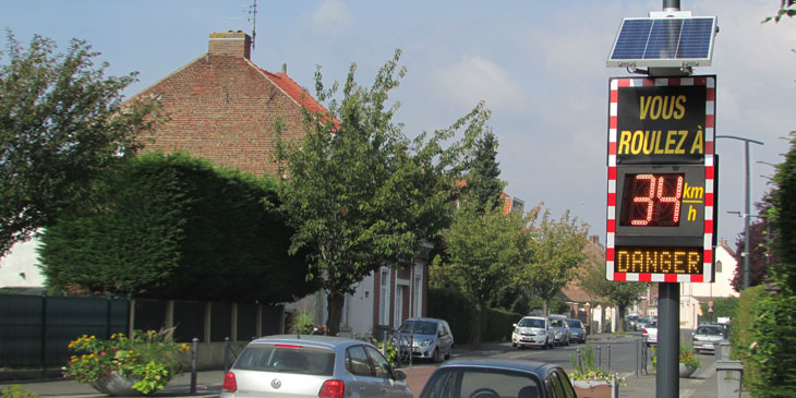

Je cherche à réaliser un radar pédagogique pour mesure la vitesse des véhicules circulant dans mon entreprise.
Genre de radar que nous trouvons souvent au bord de nos routes.
Quel détecteur acheter ?
Par ou commencer ?

En plus simple, placer deux faisceaux lumineux parallèles que l'on coupe en voiture, espacés d'un mètre avec calcul du temps de passage.
J'ai jamais utilisé les capteurs à ultra son mais j'imagine que ça doit faire l'affaire?
Après il te faut n'importe quel capteur de distance.
2 mesures a un intervalle de temps connu et par le calcul tu obtiens la vitesse

pour faire une mesure de vitesse faut monter vers la extreme haute frequence ( EHF ISM K-Band) qui sont utilisé dans les radar pedagogique des routes en general et radars mobile aussi et ca coute assez chers...
tu peux utiliser l'infra rouge, laser, camera,

Dans le contexte 'DIY' l'utilisation d'une tête hyperfréquence 9,9 GHz (36 € chez Selectronic ) parait comme une piste à suivre. Le signal doppler sort (basse fréquence), assez simple à exploiter pour extraire l'info 'vitesse du véhicule'
http://www.lextronic.fr/P1455-tete-hf-hyperfrequence-mdu1130.html
DOC CONSTRUCTEUR : http://docs.microwave-solutions.com/createPdf.php?id=MDU1100
Catalogue : http://www.microwave-solutions.com/downloads/Shortform-catalogue.pdf
Autre piste : web cam + Raspberry Pi ou analogue + traitement d'image -> extraction de la vitesse de la 'cible'...

Le système doit être capable de détecter la vitesse de véhicules sur route a une bonne distance, la majorité des petits détecteur n'ont une portée que de qqs mètres, et semblent nécessiter de gros calculs pour déterminer la vitesse avec précision.
J'ai trouvé de ces radars à <1000€, mais le but pour moi n'est pas de l'acheter, mais de le concevoir pour apprendre/comprendre/m'amuser.
Après qqs heures de recherches approfondies je suis tombé la dessus :
http://www.amg-microwave.com/Radars-doppler.html
ça me semble être le plus simple, plus qu'à communiquer avec l'Arduino en UART et l'affaire devrait être dans le sac.
ça devrait me permettre de faire aussi le comptage de véhicules.
Reste à savoir comment je vais différencier 2 roues, voitures et camions.
Après reste la problématique du mega afficheur Led, de la communication réseau et de l'alimentation, mais ça c'est une autre histoire. :wink:

impossible faut une grand connaissance en Hyperfrequence,
Le module ne fait aucune difference entre les camions, voiture ou 2 roues.
Au contact du véhicule, l’onde est réfléchie et renvoyée modifiée vers le capteur.
L’onde renvoyée par le véhicule permet de calculer la vitesse à partir du décalage de fréquence entre le signal émis et reçu.
La forme et l’amplitude du signal reçu sont directement liées à la forme du véhicule et à sa surface de réflexion. il y a peut etre moyen de faire une difference, mais assez compliqué.
