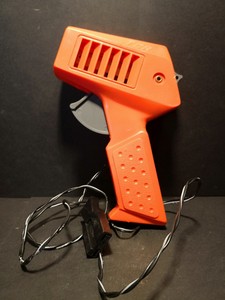

bonjour a tous
merci de vos réponse j'ai des capteurs de type h21a1comme ceux-la
mais serait il possible de le faire au niveau des rails quand on appuis sur la télécommande pour envoyer le courant a la voiture ? :confused:
Une barrière infra-rouge ou laser ne nécessite qu'une entrée mais elle ne permet pas d'identifier l'auteur du faux départ
Des capteurs sur la piste ou la lecture de la tension délivrée par les poignées permet de connaitre l'auteur du faux départ mais complique un peu l'interface. D'autant qu'il me semble que la tension sur les rails est de 12V et que sa polarité change lors des changement de piste.
Cela dépend donc de ton besoin et de ta capacité à réaliser la fonction.
Dans un projet sur lequel j'avais travaillé avec des jeunes on avait pris des petits composants comme cela à moins de 1 euro pour mettre de part et d'autre du circuit.
ça faisait très Pro :slight_smile:
L'arduino gérait le count-down et pilotait aussi des relais qui bloquaient l'alimentation des rails de la piste. Donc un faux départ n'était pas possible - puisque le jus arrivait seulement quand le feu passait au vert.
Cependant bien sûr tout le monde trichait et tenait la manette à fond pendant la phase Rouge/Orange/Vert puisque ça ne faisait rien :slight_smile:
Donc on avant changé un peu la donne et aussi mis un capteur sur le fils des poignées de commandes qui permettait de voir si quelqu'un avait appuyé sur sa télécommande avant le feu vert. Il n'y avait comme cela pas de faux départ puisque pas de courant dans le rail, mais on pouvait enlever des points à ceux qui avaient appuyé sur la manette trop tôt.
